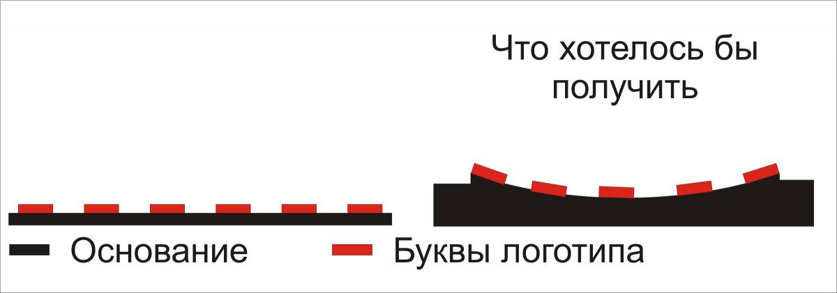

Про форму желоба тоже не говорил.
Уверяю Вас, деревянный боченок покатится.

Был невнимателен. Сейчас еще раз посмотрел на фото - там, оказывается, логотип "Башкирская медовня" просто дважды повторен. В таком случае клише, вмещающее один логотип, вполне укладывается в разумные ограничения по сектору охвата.
Но предупреждение насчет точности размеров бондарки остается в силе. Не поленитесь, промерьте пределы отклонения в достаточно большой выборке изделий. Лазерному лучу отклонение по глубине плюс-минус 0.5 мм практически по фигу, а при выжигании горячим клише это будет критично.
Возможна деформация при нагреве, форма может уходить от задуманной геометрии. И по этой причине тоже предложил прокатывать боченок по "развернутому" клише.
Покатится, только проскальзывать будет.

При довольно большом отношении длины всей окружности и длины части дуги проскальзыванием можно пренебречь. Тем более, что будет прожигание/вдавливание происходить.

Кольца катать отдельно, конечно. Еще продумать надо оснастку, чтобы смещения не было при замыкании колец. Мне показалось про кольца не было разговора. Было сказано про размер клише - 25х75 мм...
Кольца делаются на токарнике нихромовой проволокой, задача как Вы верно заметили, получить только выжечку логотипа.
Хотелось бы получить не прямую развертку чтобы прокатывать бочонок, а изогнутую (макет во вложении)  чтобы получить клеймо за один прижим, исходя из базового диаметра бочонка в 120мм.
T-Rex согласен с Вами насчет "гуляния" как диаметра, так и изогнутости бочонка, начинать надо с малого, временно пренебрегая разбегами.

При ближайшем рассмотрении бочонок выглядит слегка граненым (не круглое токарное изделие, а склеенное из "клепок"). Пресловутые 0.5 мм уже отсюда вылезут, "к гадалке не ходи"...
В общем, экспериментировать надо. Заочно представляется, что выжигание горячим клеймом с разумными ограничениями по площади более-менее без проблем можно будет делать. Если бочонок из липы, при достаточном усилии "не прожжется, так продавится".
Кольца отдельно. Хотя... Им-то пофигу проскальзывание!
Мерещится мне, что кольца лучше жечь на отдельной специально изготовленной оснастке. Нечто вроде "токарного станка", оснащенного четырьмя нихромовыми перьями (как на ручном "выжигателе") с подпружиненными креплениями. Вставил бочонок между двумя донышками-оправками, подвел перья, провернул полный оборот за ручку - и вынимай.

Чтобы понять,как сделать клише,надо понять для начала вот что:
1.Как я вижу из картинки в первом посте,это некий набор планок,которые запилили под определённым углом,потом склеили(на какой клей,кстати?марка клея - подводный камень.).После склейки,полученный многогранник протачивается - правильно понимаю?Как Вы ставите дно?(до,или после склейки?и из чего это дно?).
2.Если я прав и операция токарная присутствует - тогда "кольца" проще сделать на токарном.Шесть секунд делов.И хоть с прижогом,хоть с подкраской в тёмный тон.Но быстрее чем на токарном "кольцо" это не получить.Я так думаю.
3.Теперь сами буквы.Как я предположил в пункте 2:если боченок точеный,то геометрия более предсказуема,чем на классической бондарке.Соответственно и клеймо поставить попроще будет.Но есть один нюансик с нагревом(про это позже).
Мораль:
Слегка опишите процесс получения бочёнка(если это не страшная коммерческая тайна :rofl: ).Есть ли стабильная геометрия?Как поставлено дно?Как поставлена крышка(просто вкладная,или там есть какая-то фиксация?)?
Есть там пара поганок,при постановке клейма.Если знать,как делаете сам бочёнок - дам пару дельных советов.Ибо наступал в эту лужу.

Вот тут позвольте не согласиться.Именно геометрия критична.
Тут вот какие поганки есть:
Чтобы хорошо пропечатать - надо хорошо нажать.При этом стабильность температуры самого клейма тоже критична.Перегрел - пригорает вокруг клейма.Товарный вид потерян.Брак.
Чтобы хорошо нажать надо городить какую-то опору изнутри - иначе раздавить можно(по склейке лопнет).
Теперь про геометрию:
Перепад до 0,5мм - это уже критично(НЕ пропечатываются буквы и сильно теряется вид).
Можно,конечно,рискнуть и пуситься в смелые эксперименты с подпружиниванием букв(каждой).Но для этого надо много экспериментировать.
В Вашем случае клеймо это критично - ибо брак при нанесении клейма,это брак ИЗДЕЛИЯ.
Так что советую либо пуститься в лютые эксперименты(и не факт,что получится),либо плюнуть на это дело...
А греть-то их после этого как и чем (да еще и с довольно точным термостатированием), при отсутствии общей массивной подложки, распределяющей тепло? Гемор по полной программе - получится сложная и дорогая установка, сооружение которой оправдано лишь при поточно-массовом производстве...

Мдя... похоже надо завязывать с идеей клейма и  работать лазером. Спасибо всем учавствовавшим за Ваши замечания и предложения.

Ну, это вы преждевременно. Все "доводы против" вам здесь рассказали не затем, чтобы запугать и отвратить от идеи, а чтобы вы в легкомысленном оптимизме не пробежались по всем широко известным граблям.
Если добьетесь приемлемых результатов, прилично ускорите и удешевите технологический процесс. Ну а насколько упорно стоит их добиваться - решать вам, в зависимости от объемов производства данного изделия и прочих обстоятельств.
