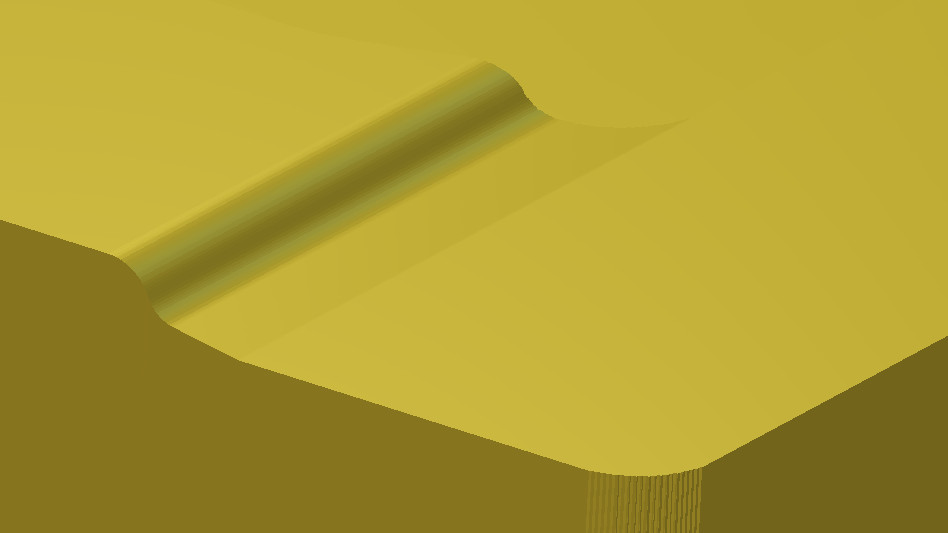

Подготавливал УП в Artcam 2011 для обработки 3D заметил что траектория фрезы отклоняется от поверхности модели, фреза гравер 10 градусов пятка сферическая 0.4мм в радиусе. От чего происходит отклонение? точность в УП выставил 0.001 гравер с малым углом вроде, думаю что это программа рассчитала нужное отклонение траектории чтобы фреза не срезала лишнего или же это глюк программы?
Дорисуйте на третьей картинке кончик гравера.
#31 OFFLINE   yaso73
Отправлено 29 Октябрь 2015 - 09:51
Учитывает фрезу,однако... :hi:
