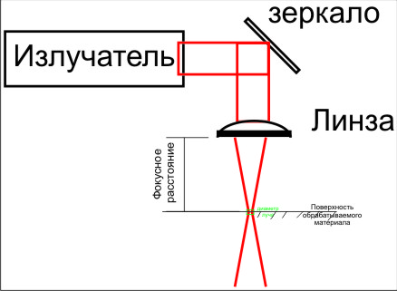

4) Есть ли реальная возможность сузить лазерный пучек до размеров фокусного пятна, чтобы избежать потребности регулировать фокусное расстояние и иметь возможность обрабатывать материал в независимости от расстояния (до 50 см).
У Вас есть непонимание темы.
Смотрите рисунок.
Фокусное расстояние - есть всегда. Есть системы которые с помощью датчика либо ультразвука либо емкостного автоматически отслеживают состояние фокусного расстояния - но эти системы дорогие.
В этом случае либо Каретка движеться вверх вниз (она имеет телескопическую систему) либо координатный стол. Любой из этих вариантов значительно удорожает Вашу конструкцию
5) Есть ли возможности управляемого изменения диаметра пучка или фокуса линзы с тем, чтобы изменять размер рабочего пятна на материале?
Диаметр луча можно изменять в моей схеме, только поднимая материал либо выше либо ниже фокуса.
Но делать это нельзя.
Есть такое понятие Плотность мощность - это мощность (энергия) в пятне лазерного пучка.
А по русски - Мощность тепловклада в материал. Если пятно увеличить в 10 раз, то Плотность мощности падает уже в тысячи раз. То-есть, если мы работаем не в фокусе, то мы теряем энергию.
Не в фокусе обычно работают при лазерной сварке (над фокусом) или резке (под фокусом) - но там другой механизм. В тех случаях это оправданно.
Размер точки надо достигать, не лазером - а в графической программе. Во первых Вы можете что то контролировать, во вторых делать как Вам нужно. Городить систему расширение/уменьшения луча - это будет намного дороже всего Вашего лазера вместе взятого.

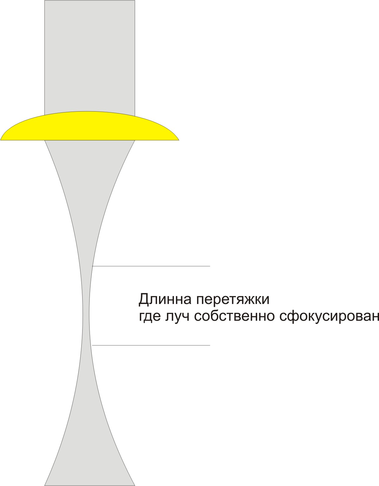

#30 OFFLINE   vv92
  • 9 358 сообщений
Отправлено 05 Март 2010 - 22:13
Луч после линзы выглядит примерно так . Зависимость между длинной перетяжки и фокусным растоянием линейная (между фокусным растоянием и диаметром пятна видимо не совсем, нужно будет проконсультироваться). "Могильщики" обещали привезти камушков на экспирименты, выкрою время попробую добиться приемлимого результата (хотя не верю, что гравировка маломощным лазером, как бы красиво она не получилась, проживет в атмосферных условиях 50 лет).
Сообщение отредактировал vv92: 05 Март 2010 - 22:17

Каковы стандартные типы фокусности линз? Какие из них самые длиннофокусные? И какова длинна типичной фокусной перетяжки у этих линз?
Мне почему надо? Дело в том, что даже если выставить по уровню станок и саму гранитрую плиту, то при наших допусках колебания по высоте уровня поверхности могут быть весьма значительными, потому мне надо чтобы фокус был не меньше 10 мм по перетяжке, а лучше - это было бы просто замечательно, и все 20 мм. При этом длинна самого фокусного расстояния меня не очень смущает, 10 - 20, даже 30 см вполне приемлимо...
