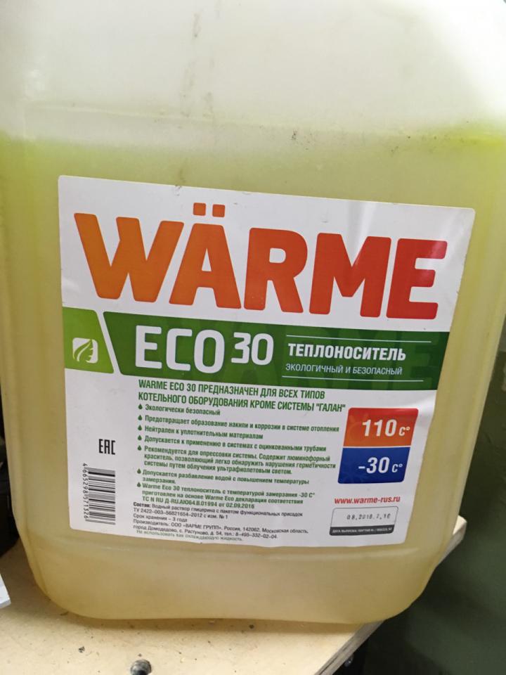

Здравствуйте, купил китайскую помпу 80 Ватт, залил в бачок теплоноситель. Первый день помпа работала с переодическим включением (примерно минуту работает на три выключается), на следующий день подал напряжение, а помпа не включается. Подскажите в чем проблема, может быть теплоноситель нужно было разбавить? Чем можно заменить эту помпу?

Если под названием " китайская помпа 80 Ватт" подразумевается аквариумная помпа соответствующей мощности, то она должна работать пока она включена, а не по принципу то потухло, то погасло...Похоже у вас она бракованная....

Вот такой насос. Вобще теплоноситель не разбавленый водой он может перекачивать? И какой насос теперь выбрать посоветуйте
Теперь осталось понять что вы подразумеваете под этим, а то некоторые под этим понимают расплавленный натрий, ибо если это не концентрат антифриза, а рабочий раствор антифриза, то такая помпа, если она исправна, вполне может перекачивать.. Хотя об этом на форуме про это  все разжевано до мелочей, но вам лень читать...
Например здесь...

написано - только вода для охлаждения, остальное на свой страх и риск
