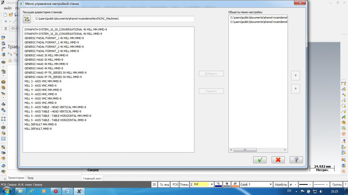

Узнал я о такой замечательной программе, как Мастеркам. Скачал Mastercam x9 (последняя версия). Как по мне так на много удобнее Арткама, больше возможностей для моих задач (раскройка древесины, резка 2 и 3д легких металлов и т.п.). Решил учиться, но вот незадача, в Арткаме при сохранении УП я просто выбирал нужный формат из списка и сохранял, все работало как надо, а здесь нужно выбрать станок... эм, я просто не знаю, что выбрать...
Теперь о нашем реальном станке.
Название Beaver 12A. 3 оси, перемещается шпиндель (не стол). Подключен через стационарный компьютер. Управляется NCstudio, версию к сожалению не знаю.
Из Арткама УП выводил с форматом .cnc, здесь выходит .nc, формат изменить не смог, перебрал несколько фрезерных станков..
Теперь о главном.
Помогите правильно выбрать станок. Скрин с возможными вариантами прилагаю.
Можно ли в NCstudio обрабатывать файлы УП .nc? Почему спрашиваю. В данный момент доступа к станку у меня нет и появится только через недели 2, но несколько программ под резку хотелось бы написать уже сейчас. В пустую писать не хочется.
Всем откликнувшимся большое спасибо!
Попробуйте перетянуть (скопировать), удовлетворяющий Вас Арткамовский  Постпроцессор в указанную папку.Только с соответствующим файлом dll, (расширение приложения).
В АртСАМ-е вы НЕ формат выбирали, а соответствующий постпроцессор для соответствующей системы управления, который давал для вашей системы управления корректное кодирование файла обработки... Тот же принцип выбора постпроцессора в МастерКАМ-е
Да хоть TXT,  лишь бы файл кодировался внутри в корректном виде для вашего станка...
NCstudio понимает G-коды и позволяет симулировать обработку без самой обработки - вот и выбирайте ....
Я перепробовал почти все наименования "станков" из моего скрина, но выходной формат УП так и не поменялся ни на что, как выходило .nc так и выходит.
Да хоть TXT,  лишь бы файл кодировался внутри в корректном виде для вашего станка... NCstudio понимает G-коды и позволяет симулировать обработку без самой обработки - вот и выбирайте ....
Про симуляцию знаю, с удовольствием бы попробовал, но у меня нет доступа не только к станку но и к компьютеру, который им управляет, на котором и установлена NCstudio, так что я не могу проверить пока что  :(
Я написал в надежде, что кто-то знает ответ на мои вопросы.. Основной вопрос в правильном выборе станка в Мастеркаме

Ну поставьте версию NCStudio, которая работает без платы, и занимайтесь пробами... А такие версии есть и для 4 и для 8 и для 10...
методом перебора... Я так делал. H-horizontal V-vertical вид головы фрезера. Горизонтальная или вертикальная. ММ - метрический. Надеюсь, - поможет.
