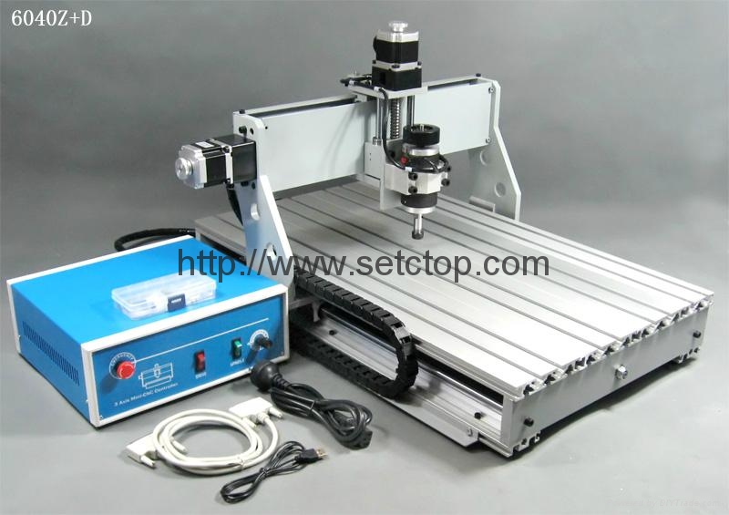

ситуация такая
Взял станок у знакомого - он когда  то купил попробовал и бросил его
все документы и мануалы потерял ....
подключил его к компьютеру
настроил по видео на ютубе  3040  станок
но думаю не правильно
станок вроде видит - когда подключен двигатели крутить рукой не дает , при включении шипит
мог бы кто помочь его настроить ?
станок как на фото без шпинделя - шпиндель мне не нужен - нужно что бы работало только 3 оси и он по ним рисовал
  • CNC_engraving_machine_CNC_router_CNC3040_CNC_3040_drilling_and_milling_machine.jpg

#11 OFFLINE   niksooon
Отправлено 23 Ноябрь 2021 - 01:49
Если по этой игрушке есть информация на каких пинах висят сигналы степ-дир каждой осей ,то сложности особой нет их назначить самостоятельно( инфы полно в сети как это делается) ну а если нет ,то или по схеме соединения как-то попытаться отследить или метод польского инженера Тыка пользовать (весьма времязатратный)
