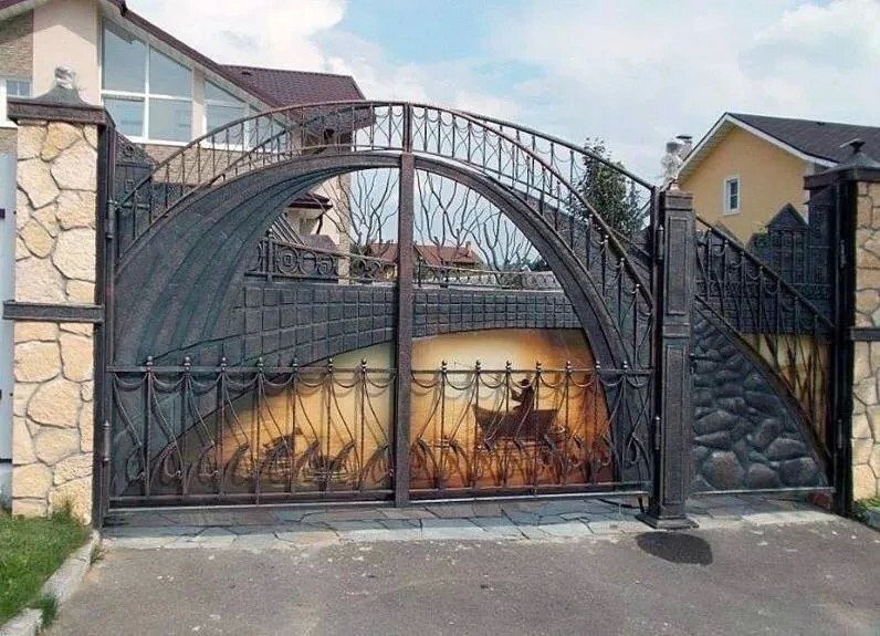

Увидел недавно эту фотку, восхитился. Шикардос!

Ничего затейливого в работе-то нет.А вот идея шикардос.Опчический абдман здрения.
#1149 OFFLINE   anelE
Отправлено 31 Октябрь 2016 - 14:24
Идея, да?!
Воплощение интересует?
Фотопечать? А как долго картинка сохранит свой первоначальный облик под снегом, дожжём, солнцем?

Печать на плёнку(да хоть на банер),плёнку на пвх,пвх на место.Будет долго-долго и хорошо.Рекламщики любые сделают.
Если нет кислотных дождей и сольвентная краска с большим содержанием пигментов, а не на одних красителях, то баннерная сетка ( я бы для таких целей баннерную сетку бы поставил - да и сейчас на воротах без печати висит второй год баннерная сетка), то 5-7 лет будет смотреться... Первым выгорит желтый и красный начнет буреть, зеленый поблекнет, а синий и черный будут стоять... Когда я работал в одной немаленькой рекламной кампании, то делали баннер на торец девятиэтажки, посвященный дзержинскому району, где Чкаловский завод, так вот там картинка была в сине-черных красках, с малым содержанием других цветов.. Провисела 12 лет, пока ветром не порвало от ветхости баннера - была бы сетка - еще бы работала, ибо меньше ветровая нагрузка... А в районе аффинажного завода баннеры служат не более года, а чаще и быстрее загибаются по цветопередаче - сейчас все стараются печатать на красках на красителях, ибо они дешевле и меньше проблем при печати....
Кстати для стойкой печати предпочел краску на жестких сольвентах, а не "экосольвентных", которые к тому же и более ядовитые, но быстрее разлагвются в природе...

Вот, собственно, ради чего и хожу на этот форум.
Спасибо!
Если рассматривать ткань, то тогда требование к плетению, чтобы фотография смотрелась а-ля фреска.
Тонкий подход к выбору материалов, чтоб не скатиться к цыганщине.

И еще, дожный уход необходим за железом, чтоб ржавые подтеки НЕ испортили идиллическую картинку (прудик, лодочка, удочка - дяденьки в экстазе)))))
Если рассматривать ткань, то это не надолго ибо на синтетике печатают сублимационными красками, а они очень не любят УФ. Выгорают почти в том же порядке, красный переходит в желтый (маджента выгорает первой) и т.д. Уличные флаги приходиться менять раз в пол-года, но правда не совсем из-за выцветания, а потому что их рвет от ветровой нагрузки. А рвет их потому, что кто-то не умеет подбирать иголки, которыми шьет флаги. Но даже если не порвет через год уже цвета блекнут.

Если рассматривать ткань, то это не надолго ибо на синтетике печатают сублимационными красками, а они очень не любят УФ. Выгорают почти в том же порядке, красный переходит в желтый (маджента выгорает первой) ...
Да, нюансы фотопечати мне не известны... Интересно.
Но я имела в виду баннерную ткань.
Кстати, баннер обычно на люверсах вешают, растягивают чтоб не провисал. А если клееть - думаю не вариант, остаётся прибивать степлером к деревян. основе...

Печать на банере и пленке просто лобок какой-то. Даже прямая печать на окрашенном металле УФ принтером-лубок. Только руками. Вещь-то индивидуальная и должна быть дорогой.

Согласна, если по-настоящему, - то ручками мастера осуществлять надо...
Но вопрос с красками остается открыт. Акриловые, масленые -????
(надо будет пошукать инфу, хочу знать: возможно ли осуществить эту задачу на достойном уровне, не скатившись к китчу)
