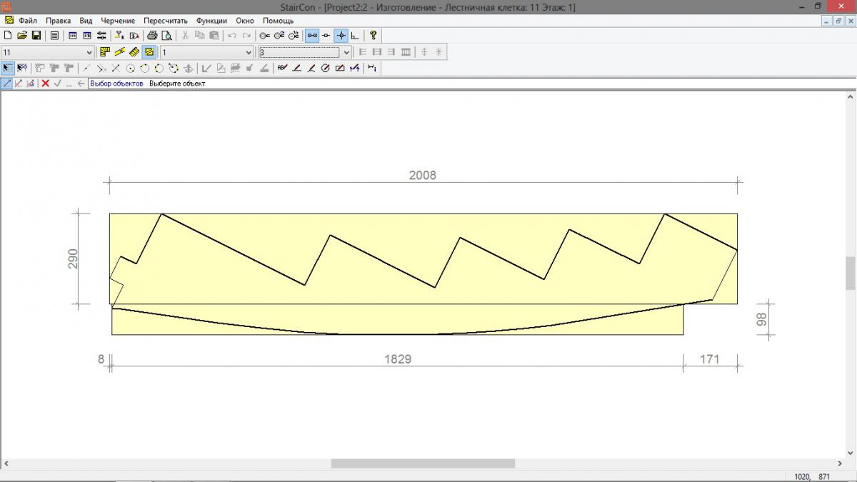

Здравствуйте, уважаемые форумчане! Собственно вопрос заложен в названии темы. Бюджет очень скромный максимум до 400000 размер стола не менее 60 на 150см, увеличенный портал, 4 ось. Вот,что предложил зельдер http://zelder.ru/kat...er6090tl-detail стол удлинят до 150см. Вот что нарыл я http://stanok-chpu.ru/catalog/frezerno_gravirovalnye_stanki/po_myagkim_metallam_i_myagkim_materialam/frezerno-gravirovalnyj_stanok_s_chpu_derevoobrabotka_1/  Что думаете по этим вариантам, какие посоветуете ещё? Сразу скажу что работаю один, поэтому объём производства небольшой. Заранее спасибо!!!

Зачем 1,5 метра Вам? Заходные ступени меньше, балясины тоже. Для тетив и косоуров не хватает  и 2,5-метрового станка без перестановки.  Мои знакомые лестничники с успехом работают на малышах 600х1200. Кстати, с их подачи и была изготовлена модель А12STM у Росфрезера.

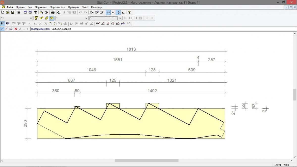

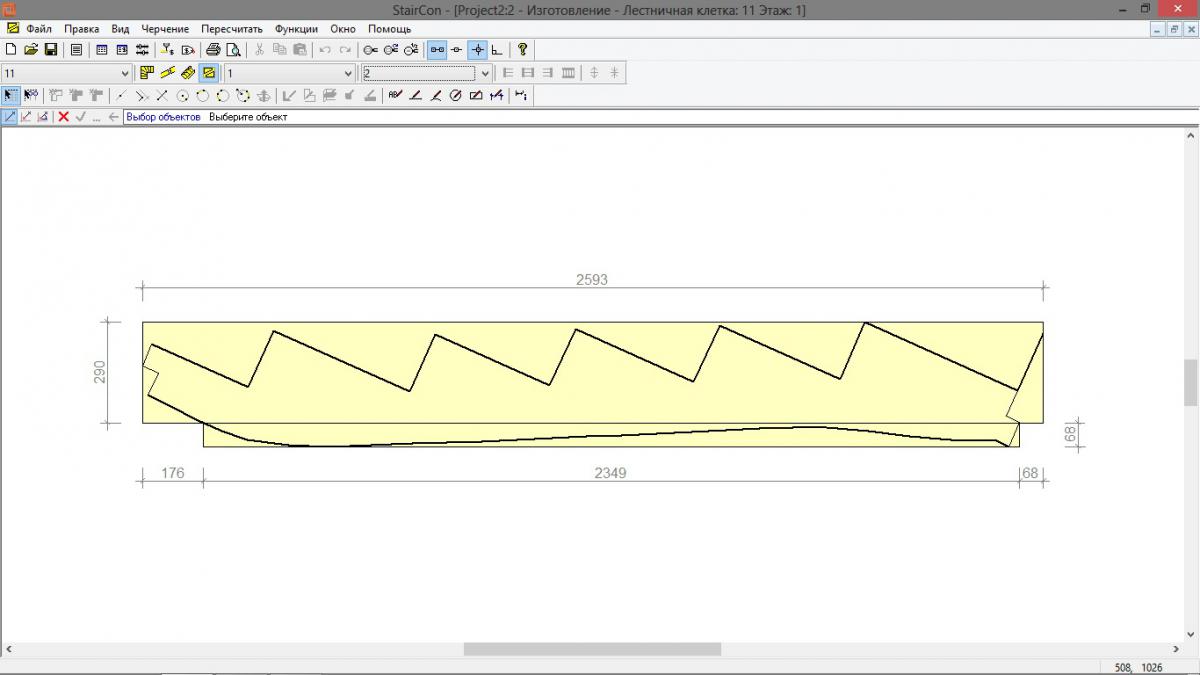

Это неверно. На метровом марше диагональ 1,4м. Тетивы чаще всего 2,5 -3 м.1 перестановка.
#4 OFFLINE   Lodochnik
Отправлено 28 Апрель 2015 - 10:54
Если лестница с прямыми машами, без забежных ступеней, то хватит и одного перестанова. И то при определенных условиях. "Кривую" трехметровую тетиву предется переставлять четыре-пять раз.

Поясните пожалуйста на примере.
На мой взгляд, наилучшее позиционирование при перестановке - метки (отверстия). Во всяком случае я так и делаю. Например при размере стола 2м, ставлю метки с координатами 1м и 2м(где нибудь в скрытых местах, например в пазах под ступени), потом сдвигаю на метр и позиционируюсь по ним с учетом сдвига. Наилучший способ - в жертвенном столе сделать отверстия с о сдвинутыми координатами и совместить с ними сдвигаемую деталь штифтами (при возможности сделать сквозные отверстия). Сдвиг по прямой части заготовки не всегда точен - заготовки редко  идеально ровными бывают.

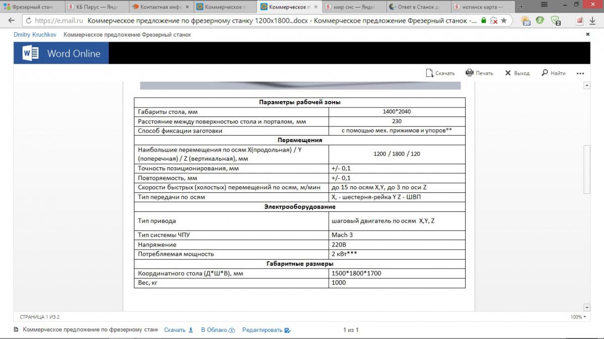

Здравствуйте! После долгого интернет серфинга получил такое предложение. Шпиндель 3 квт makita (30000р), Размер стола 1200*2050 (+10000р), шаговые двигатели от purelogik, остальное выделено красным.
**Станина изготовлена из толстостенных стальных труб прямоугольного сечения толщиной 6-8 мм (усиленных до 16 мм в местах сопряжений**

Ну что можно сказать: Ныряйте - здесь НЕ глубоко... (с) Кот CNC

1. Правильно писать "энкодер".
2. Правильно писать "безмасляный".
3. Ну и как-то совсем не понятно что за зверь "шестерная рейка по ось Y".
Это к вопросу о компетенции изготовителей.
