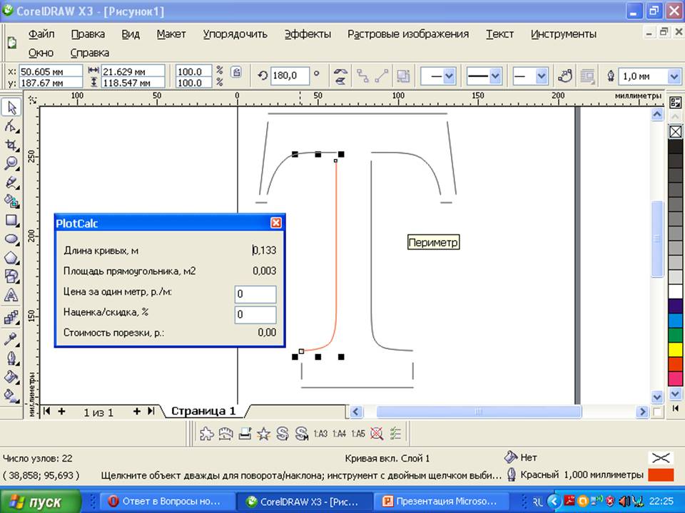

Уважаемые коллеги, в какой программе можно измерить расстояние кривой (именно кривой) от точки до точки. Нужно изготовить борт объемной буквы. Сейчас разбил на отрезки и PlotCalc ом измерил, может, есть вариант проще ?
#22 OFFLINE   3D-BiG
Отправлено 17 Май 2014 - 21:50
Проще - сразу развертка: DevelopmentSign - Макрос для рисования боковую поверхность объемного Знаки с линиями сгиба.
