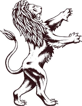

Добрый день. Оцените пожалуйста работу. Критика приветствуется.
Исходник:
Результат:
Поднимал всё из растра и дорабатывал в скульпторе.

из такого растра поднять работы много
картинка бликует,не очень видно,но вроде плосковато, лев все таки - мышцы надо :)
я бы обрисовал векторами и уже ими бы поднял,так проще...и не старался бы в точности повторить рисунок если не оговорено специально
P\s ...ну примерно вот как на картинке (просто показать что я имел ввиду ,за 10 минут побыстрому сделал )

Вариант конечно и векторами. Но тогда фактура теряется. Можете показать как там вектора сформированы? Скульптором пользовались?
Вот. Попробовал дать объёма.

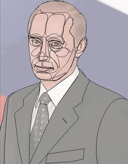

Делал вот так.
Потом доводил в скульпторе.
Результатом не очень доволен. Что можно сделать лучше?

Отправлено 08 Март 2011 - 08:16
Удалось намного улучшить рельеф, за счёт проработанности первоначальной подготовки векторов.
Разница - небо и земля. Но нет придела совершенству ))

Ну что сказать- для начала- супер! (я о последней работе). Теперь я-бы посоветовал взять узнаваемое лицо и сваять. Вот это будет это..

Для того, чтобы убрать некоторую карикатурность изображения, я -бы поднял надбровные дуги, чуток поднял глаза, выпрямил нос и чуть уменьшил, и поработыл-бы над верхней губой. Да, на бровях фактуру сделать как на волосах. Ухо еще чуток..
Только не оставьте как есть- доведите до боле-мене совершенства- насколько можно.. (я в свое время начал-забросил- текучка проклятая. Вернусь еще- если к тому времени не нужно будет другого рисовать). У Вас очень здорово получается- особенно если учесть что это начало!

Рельеф из битмапа никогда не отрабатывал корректно. Суть его в том что рельеф поднимается по цвету точки - чем светлее, тем выше.
А реальное фото никогда не освещается "в лоб", отсюда например характерная яма сбоку от носа.
Как я понял, workflow для нормального скульптинга должен быть по пути вектор-общая форма рельефа-мелкие детали из битмапа.
Посмотри вот этот урок, там на английском, но в принципе все понятно.
Результат будет гораздо лучше, имхо.
Есть еще альтернативный вариант - в фотошопе сделать такой битмап, который удовлетворяет требованию "светлое выше", он поднимется в арткаме в один щелчок. Но нужно разбираться с градиентами фотошопа, я это не осилил.

По фото есть еще момент- если есть возможность сфотографировать объект в специальных условиях. Т.е. берем "объект", "помещаем" его в темноту и освещаем ОДНИМ рассеянным источником света. Тогда очень легко получить почти родной битмап- типа карты глубин получается..
Это стало ясно с самого начала. Изначальный битмат годиться только для текстуры, волос например, пиджака, иногда кожи.
Он ведь ещё в полу-развороте. С такого ракурса, часть носа просто не попадает в кадр. Да и вообще, нос, одна из труднейших деталей в портрете. А после носа, губы.
Что есть - workflow?
*через 5 минут* А, всё! Расшифровал. Вы имеете ввиду первично поднятый рельеф из простых векторов?
Я делал вот так:
Спасибо, посмотрел. Даже беглый взгляд дал пару идей, и особенно идея поднимать первичный рельеф через скэил, сглаживать, а потом снова добавлять новый. Впечатлила детальность. Будем изучать.
Фотография там изначально хорошего качества, с правильным освещением. Имхо, если в конце сделать ещё текстуру из фотку, было бы в самый раз. И по возрасту тоже.
