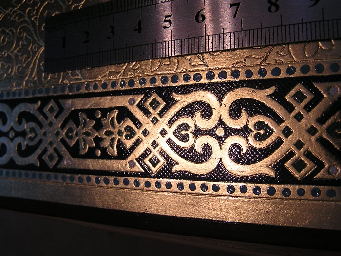

здравствуйте .В мастерской есть постоянный, не большой объем работы по нарезке липовых деталей,изготовлению решеток из фанеры 3 мм   и гравировке.Сейчас отдаем все это в другую мастерскую ,где стоит  GCC Spirit. рабочее поле 740-460.
  Решил приобрести собственный станок . Решит много проблем и не только финансовых
  Поле в принципе устраивает.Почитал форум ,прихожу к выводу что такой дорогой станок мне не нужен . но все равно хотелось бы услышать мнение специалистов в этой области и заодно определиться с выбором станка и его параметров. Что бы было более понятно прикладываю примеры выполняемых работ. Заранее спасибо .

расскажите пожалуйста , как это картинка с золотом делается.
Сообщение отредактировал futu8: 08 Февраль 2015 - 04:43
#10 OFFLINE   anducarver
anducarver
  • 35 сообщений
  • Интересы:резьба по дереву
  • Из:samara
Отправлено 08 Февраль 2015 - 14:48
наносится левкас,полируется,граверуется,сверху золото на мордан и если нужно красками проходим
