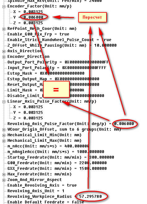

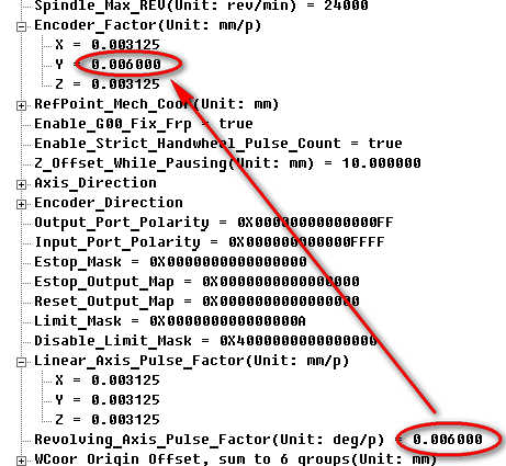

Итак, когда мы не пользуемся поворотной осью коэффициенты Linear_Axis_Pulse_Factor(Unit: mm/p) напрямую переносятся в Encoder_Factor(Unit: mm/p)
Включая в программе поворотную ось в угловом режиме, мы сообщаем ей(программе) что один оборот оси (3600) должен соответствовать перемещению в 360мм. Соответственно коэффициент Encoder_Factor(Unit: mm/p) по Y подменяется на значение взятое из Reuoluing_Axis_Pulse_Factor(Unit: deg/p)
Для правильной работы мы просто обязаны правильно выставить Reuoluing_Axis_Pulse_Factor(Unit: deg/p). Это надо сделать один раз для конкретного станка и конкретной поворотной оси. Коэффициент можно высчитать зная параметры или подобрать эмпирическим путем.
Теперь, используя постпроцессор с "ALLOW_ROTARY_OVER_360 = YES" мы как бы растягиваем периметр модели (а точней цилиндра) до 360мм, что соответствует 3600. Однако в этом случае мы имеем соотношение скоростей по осям (10/мин по Y) = (1мм/мин по X).
Для того чтобы иметь (1мм/мин на поверхности цилиндра по Y) = (1мм/мин по X) нам необходимо задействовать радиус цилиндра. Самое простое, это взять его из диаметра в параметрах модели.
Диаметр(мин) это и есть диаметр не обрабатываемого цилиндра - цилиндра на который "натягивается" развернутая модель. Половина его D/2 = Радиус заготовки в NcStudio.
Для обработки модели не в градусах а в мм, необходимо использовать пост процессор без оператора "ALLOW_ROTARY_OVER_360 = YES" либо отключив его путем "... = NO".
В этом случае периметр модели не будет растянут до 360мм(3600), а останется таким как есть и будет соответствовать (Радиус заготовки * 2 * Пи).
Включив в NcStudo использование оси вращения, указав единицы измерения "мм" и подставив радиус - мы говорим программе, что теперь один полный оборот оси (3600) должен соответствовать (Радиус заготовки * 2 * Пи)мм на высоте (Радиус заготовки).
Уверяю Вас, NcStudio весьма умная программа и выполнит расчеты в строгом соответствии, подставив необходимый коэффициент в Encoder_Factor(Unit: mm/p)
При измененном программой коэффициенте скорость вращения как раз и будет зависеть от указанного радиуса заготовки. Можете проверить это подставив радиус заготовки 57.29578 (что соответствует периметру 360мм) вы получите в Encoder_Factor(Unit: mm/p) по оси Y первоначальный коэффициент Reuoluing_Axis_Pulse_Factor(Unit: deg/p).
