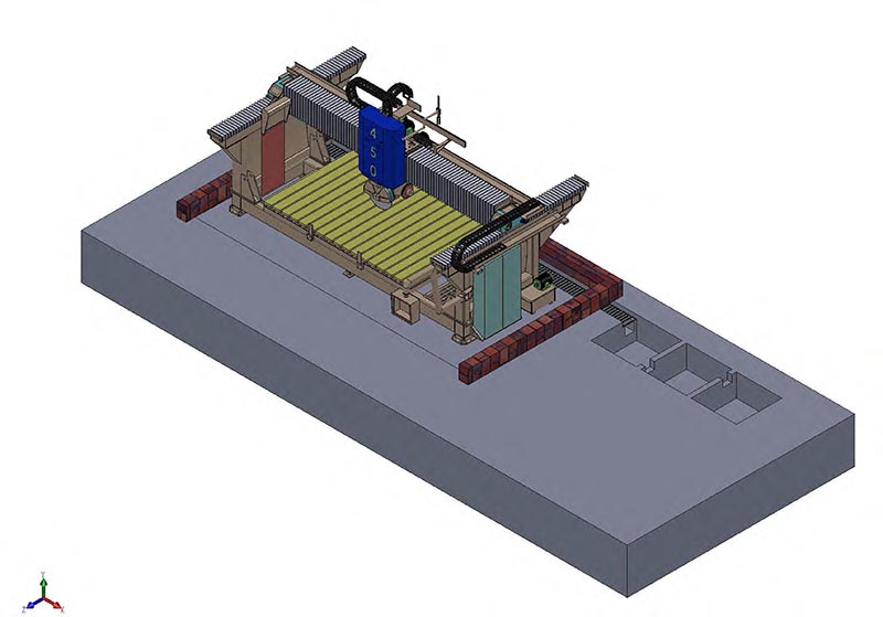

Всем привет.
Пришел станок без схем и доков. Станок для камня распиловочно-фрезеровочный. Гугл не помог, в прочем как сайт производителя.
Не могли бы помочь с доками на контроллер 10ma и панель управления SK4M?

Вариант 1ый - долгий но надежный - написать на почту в Syntec или же попробовать позвонить в надежде попасть на англоговорящего инженера, правда он опять таки вас попросит все прислать на почту. Дальше как повезет, или в течение дня получите ответ, или вообще не получите. Гарантий никаких нет. Также неизвестно есть ли у самих разработчиков документация на данную стойку :) Да да, это обычная ситуация, новые модели могут тестироваться с производителями, объясняют как с ними работать через телефон или почту и всё. Никаких схем, документов или чего-то похожего.
Инженер нормально отвечает по английски. Только тупняки дикие. Неделю объясняешься и понимаешь что тебя поняли абсолютно неверно. Отписался веером менеджеру, инженеру.... Жду ответа.
Китайцы НЕ дают схем...
Тогда у нас неправильные китайцы. Пока станок шел, просил чертежики габаритов и схему сборки. Все прислали.
Вариант 2ой - выложить сюда как можно больше информации, желательно в наглядном виде, потому как мы все видели много станков и всё новое очень интересно, а базовые принципы одни и те же, поэтому наглядно разобраться легче.
Завтра буду у станка и все скину. Еще и флехи копирку как картридер привезут.
Просто исходя из записей больше похоже, что вас пригласили запустить этот станок у соседа в гараже и вы испробовав все способы решили написать на форум, как последнюю инстанцию по решению проблем.
Да нет, все проще.
Бос зная что я могу разобраться и запустить, возложил на меня это мероприятие. Мне это самому интересно.

Serj777, босса не Романом случаем зовут? :)
В СПб видел такой станок, управление простое, программировалось всё со стойки заданием размера и глубины.
Нужны фото электрошкафа и если стойка включается - то экрана.
