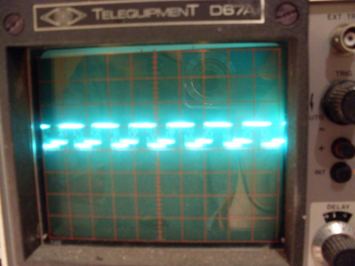

думаю как настроить микрошаг в linisteper http://www.piclist.c...istep/index.htm в принципе понятно что надо подбирать резисторы которые стоят после диодов(ЦАП), но какой алгоритм? что мерять? на что смотреть? какой вообще общий принцип и технология настройки? непонятно
Специально еще раз глянул на схему этого драйвера, дабы прикинуть как она работает ( в буковках НЕ разбирался - пишу по виду схемы):
- здесь  имеем дело с упрощенной системой управления униполярным шаговым двигателем, в которой стабилизация тока фазы осуществляется простейшим аналоговым способом, где величина тока задается как:  (напряжение на базе управляющего транзистора - падение напряжения на базо-эмиттероном переходе этого транзистора )/сопротивление суммарного измерительного резистора из R1 и R2, т.е. для фазы А1 IфА1=(UбQ1 - 0,7[B])/0.5[Om]
- закрытое состояние (тока фазы нет) обеспечивает для этой фазы транзистор Q5, принудительно опускающий напряжение UбQ1 до нуля, а полный ток  полным напряжением 5В через резистор R4 ( влияние  защитного резистора RN3A не учитываю ни здесь ни в дальнейшем анализе, т.к. для прикидок первого порядка он НЕ важен, да и влияние на логику работы схемы его мало),  а микрошаговые значения напряжения задаются переключаемым делителем напряжения на диодах D1,D2,D3 и резисторах R4, R18, R19, R20 - падение напряжения на диодах, равное 0.7В желательно учитывать.
- значение напряжения UбQ1 для микрошага выбирам так, что-бы для фаз оно распределялось часть от напряжения полного фаза  в соответствии синуса и косинуса для данного градуса полушага, т.е. для полушага они равны и будут (5В*корень из 2)/2, т.к. синус и косинус 45градусов равны и равняются корню из двух деленному на два...
- Схема у автора настроена, и, если надо регулировать ток под двигатель, то это надо делать только величиной измерительного резистора, но надо помнить, что эта схема крайне примитивна и имеет существенные недостатки, которые ограничивают ее масштабирование, связанные с чисто активным аналоговым способом регулирования тока фаз, а значит очень низким КПД (заметно менее 50%), из-за чего транзисторы фаз здесь выделяют много тепла, т.к. работают в усилительном режиме. кроме того и слишком малоэффективный компаратор тока фазы, т.к. он выполнен на базо-эмиттерном переходе силового транзистора , который еще под нагрузкой и греется, а значит напряжение его базо-эмитерного перехода еще и хорошо плавает, что не дает надежной стабилизации тока фазы, т.е. для точных целей полушаг здесь НЕ заиспользуешь, а только для проскакивания резонансов на разгонной характеристике двигателя....
Надеюсь достаточно подробно описал работу схемы....

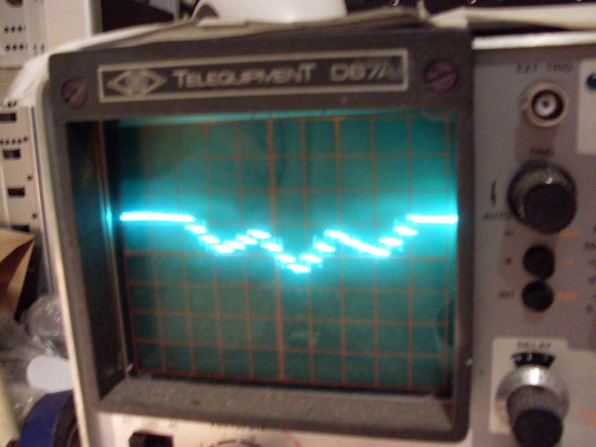

чатал конечно, но там в 2-х словах, для настройки недостаточно. даже сфотал для сравнения. белиберда какая то. в режиме 1200 2 ступеньки вместо 3-х, и в 3600 фигня...
и чувак свой суперсмуз драйвер рекламирует как ну суперсмуууууз, на самом же деле виз жит как порося
я недолго думал и догодался почему. дело в том что у шаговиков нелинейное усилие при кручении из за магнитов, поэтому для плавного перемещения нужен не синус а хитрая форма сигнала. кстати нигде об этом не слышал чтобы это сделал или занимался этим, везде визг стоит. ну оно в принципе и понятно, из 100 человек копающих истину только один идёт в правильном направлении.
кстати эти моторы которые драконам невкусны, должны нормально смуз двигаться от синусоиды, так как ротор немагнитный. они вообще больше на управляемые асинхронники похожи.так что не зря я их купил, правильней тогда делали.

походу это не защитный резистор(что и от чего он защищает?) а  резистор  входящий в смеситель состоящий из R18 R19 R4 RN3A
по моему ступеньки делаются с помощью D1 D2 (3 ступеньки) причём формирование ведётся не постоянным напряжением а частотой которая потом кандёром сглаживается.(я это на осциле вживую увидел).а D3 фиг знает зачем.
по моему автор не делил синус на косинус а поступил проще:
Rp holds the transistor JUST off (at 0% current) when the PIC is
not sending an output, so any signal from the PIC will
proportionately increase the current past the zero point.
In this way the PIC sets 4 main currrent levels;
* 0% current
* 25% current
* 55% current
* 100% current
мне не ток регулировать, а чтобы микрошаг в принципе был нормальный, в общем так сказать заработал.
вообще думаю забить на линестепер так как всё равно я не сварю с ним кашу которая мне нужна. а нужно мне плавное движение, а для плавного движения нужно управление двумя соседними обмотками таким образом, чтобы динамично менять ток в обмотке в зависимости от удаления-приближения магнита к зубцу статора - очень нелинейная штука. а для этого думаю понадобится как ЦАП для формирования кривульки, так и АЦП чтобы по току в обмотке контролировать насколько магнитик отдалился-приблизился от железки статора. короче очень амбициозная задача которую до сих пор так никто и не решил.я буду первый! :horse:
