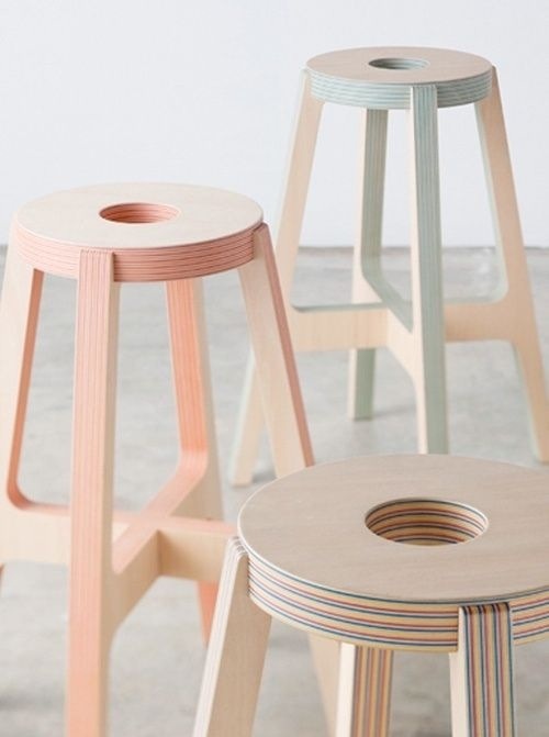

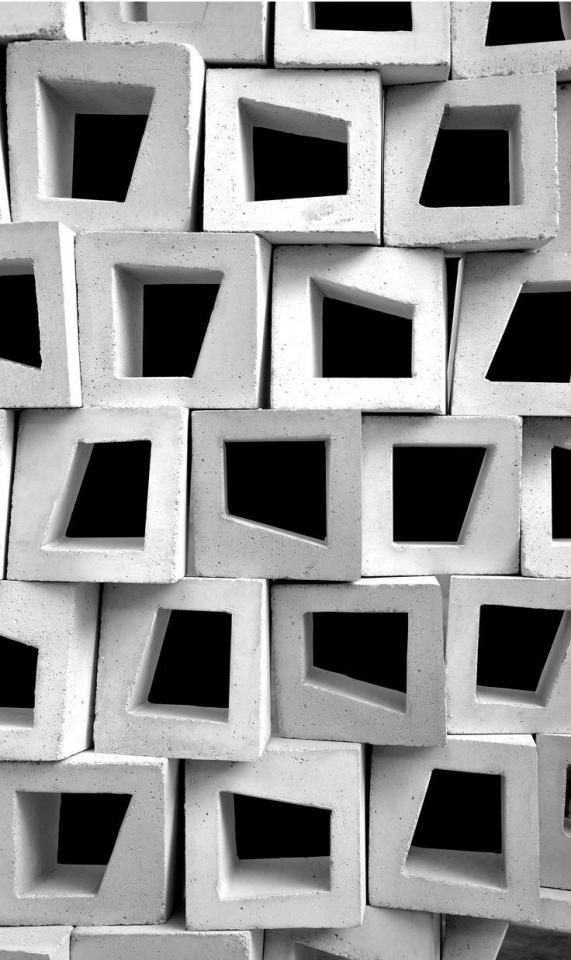

#14 OFFLINE   Alena
Alena
  • 10 сообщений
Отправлено 07 Ноябрь 2014 - 15:05
1-е фото- что делаю сейчас. 2-е - что планирую.
Фанера некст постом
Аналогичный предыдущему посту порядок
Миллиметры это нормально для инженерных расчетов. Строителей там всяких.
Сантиметры - это для портных. Или швейников.
А я и есть там всякий строитель и портной. К тому же в моем первом посте есть четкая привязка к см.
Но Вы продолжайте придираться. Я обожаю придирчивых мужчин

#15 OFFLINE   yaso73
Отправлено 07 Ноябрь 2014 - 15:22
Если я всё правильно понял,то эти бетонные горшки и есть предмет "прототипирования"?Поверьте,тут не нужен ни лазер,ни фрезер.Тут нужна форматная пила и прямые руки.Работа для столяра-плотника 4-го разряда.Совершенно недорого.Качество отливки,кстати,прихрамывает...
Правая пара фотографий - делается фрезером.Значительно проще и быстрее,чем лазером.Персонал тот же.Низкоквалифицированная рабочая сила.Недорого.
Дорого - это умение придумать и продать такие штуки.
Я просто имею некоторый опыт работы с мебелью(делал как-то раз пару табуреток)... Могу советовать.
Опыт примерно того же уровня,что у Menu/Exit с лазерами.Он пару раз на лазерах резал,я пару табуреток делал... Дилетантские советы,чё(С). :pardon:
Самого квалифицированного специалиста сейчас забанили.Вот и лезем с дилетантскими советами... :blum:
