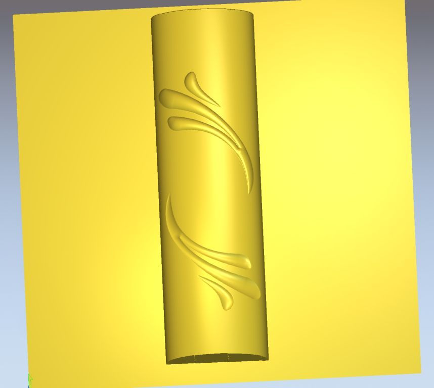

#30 OFFLINE   valery_k
valery_k
  • 599 сообщений
  • Из:СПб.
Отправлено 09 Март 2010 - 15:08
У меня вопрос в принципе такой-же. Нужно сваять геометрический узор и грамотно наложить его на цилиндр (вычитанием). Вот.. мучиюс..
Если я правильно понял, то там все просто.
Рисуем нужный цилиндр, на нем узор , узор экструде и вычесть.

#31 OFFLINE   wmf20041
wmf20041
  • 601 сообщений
  • Город:новосибирск
Отправлено 09 Март 2010 - 15:46
нет,меня интересует вот так.В Каме всё просто делается,но хотелось бы в одной проге.
Если это вообще возможно???

#33 OFFLINE   valery_k
valery_k
  • 599 сообщений
  • Из:СПб.
Отправлено 09 Март 2010 - 15:59

#35 OFFLINE   valery_k
valery_k
  • 599 сообщений
  • Из:СПб.
Отправлено 09 Март 2010 - 16:23
С шариками просто,я это тоже умею.
Вот если большой узор,размерами с цилиндр.
Или на цилиндр сверху узор наложить,чтоб он его облигал????
Вы повнимательнее посмотрите мой рисунок
Берите цилиндр, рисуйте на нем сплайн узора и поднимайте или вычитайте его, а чем проблема,?
Эт' я давно умею.. Может я неправильно сформулировал.. Мне нужно на цилиндре геометрический повторяющийся узор- и чтобы смыкание было корректно.. (уж формулировать так формулировать- готовлюсь потихоньку на киях биллиардных вкруговую того..)
Понял., кажется.
Вы хотите навернуть на цилиндру узор без стыков.
Тогда как вариант, на плане построить узор, размер плана должен соответствовать размеру цилиндра, его развертке.
И затем его вместе с планом закрутить 360.

#37 OFFLINE   valery_k
valery_k
  • 599 сообщений
  • Из:СПб.
Отправлено 09 Март 2010 - 18:25
Да не получается ничего,не облигает УЗОР цилиндр
Вот я и спрашиваю,как его накрутить на цилиндр :rolleyes:
Можно так
Странно, почему то Rhino не может Bend на 360.???
Может я где просматрел.??
Сообщение отредактировал valery_k: 09 Март 2010 - 18:49

#39 OFFLINE   valery_k
valery_k
  • 599 сообщений
  • Из:СПб.
Отправлено 09 Март 2010 - 19:39
кажется понял про Bend
Можно создать Plane по двум точкам, по размеру развертки цилиндра.
Положить на эту поверхность Ваши узоры, там, где надо.
Затем выделяете поверхность вместе с узором и деформация Bend должна скрутить все в цилиндр на 360.
Но он почему-то не докручивает.
Я сам только что решил посмотреть на программу, по этому видимо что-то не знаю.
В Максе знаю как, здесь надо смотреть.
