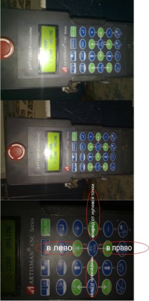

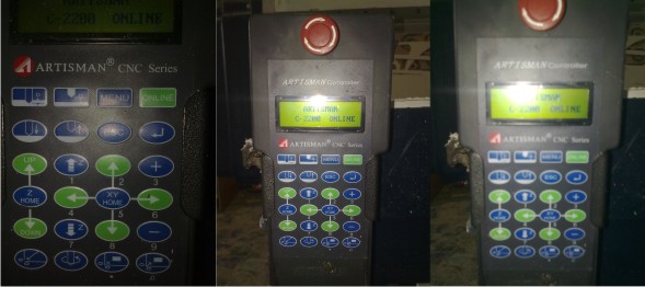

Похоже Вы были правы на счет настроек станка заметил следубщие я зделал такой не большой рельефик и поставил ограничение по высоте тоесть выпуклость на 5мм задал через тот же постпроцесор что вы написали станок отпустился на заданную глубину поднялся и начал делать только не выпуклость а наооборот ямочку тоестьполучается он путает по Z и ещё я когда в ручную с пульта управляю станком у меня пуль т находится мне кажется не так как должен находится скину фотку и там все будет понятно. если я стою лицом к станку тоесть возле ну левой точки и беру пульт то мне его надо развернуть горизонтально и нажимать на определенные кнопки а теоритически должно же быть так что пульт держу как есть и кнопки должны совпадать или так должно быть? если нет то как можно это исправить???

OFFLINE
Отправлено 22 Декабрь 2009 - 17:41
Сколько станков видел - у всех стрелки совпадали с жизнью, если не совпадали из-за безалаберной сборки - делал так, что-бы совпадали....

Отправлено 22 Декабрь 2009 - 17:59
подскажете как можно исправить и стоит ли трогать? а может ли глюк быть иза этого?
