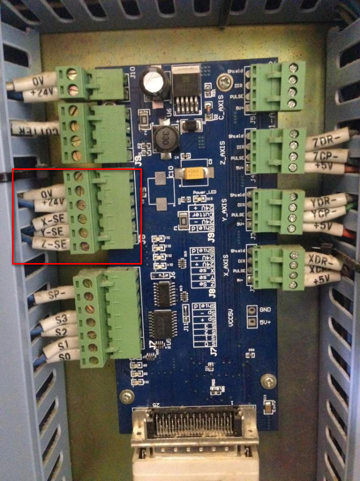

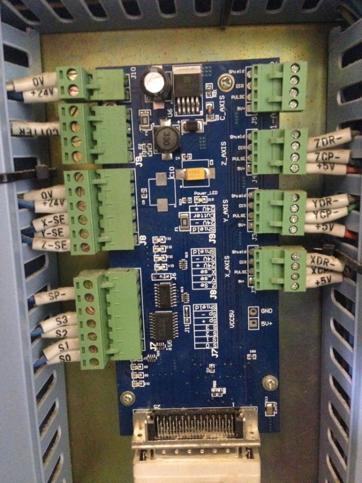

Подскажите пожалуйста какие клемы на какие датчики идут. Не пойму почему не сделать разъемы на датчики, при перевозке один вообще обрезали, так как провод проходит через отверстие в портале

вот разъем концевиков,
для начала вообще его весь отключите ,вытащив из платы
и подвигайте портал ,отказавшись от отправки в дом,
если коротыш пропадет- ищите дефектный провод как выше описал.

вы отключили сигнальный провод датчика y, а надо питающий(+24v) ,
на фотке он вроде как один в разъеме, вот пройдитесь по нему ,может он в клеммник идет,
от которого уже на все три отдельно расходятся...
p\s и косячит не обязательно датчик y, может любой из трех,они же все в кабельканале идут одинаково.
а для начала вообще весь разъем отключите от платы и поездите
pp/s ..клеммник может стоять и не в шкафу а на самом станке,тогда значит что у вас в кабельканале проходит общий на все три датчика провод питания +24v и именно он и коротит.

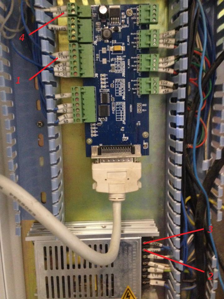

Моя перестает что либо понимать. Такая картина с эти проводом: На картинке от соединен так 1-2-3-4. 24В возвращается опять в контроллер.  :(

:) , на датчик приходит три провода , +24v, 0v ,SE , ищите тогда пройдясь от датчика к шкафу,
учитывая что на станке может стоять клеммик от которого разведены уже провода до датчиков,
тогда получится что в шкаф приходят три сигнальных провода ,один +24v и один  0v.
а с отсоединенным разъемом датчиков от платы согласования подвигали станок ?
не коротит?
для порядка сначала надо убедится что именно провод +24v  датчика и косячит,
хотя больше нечему в принципе.
