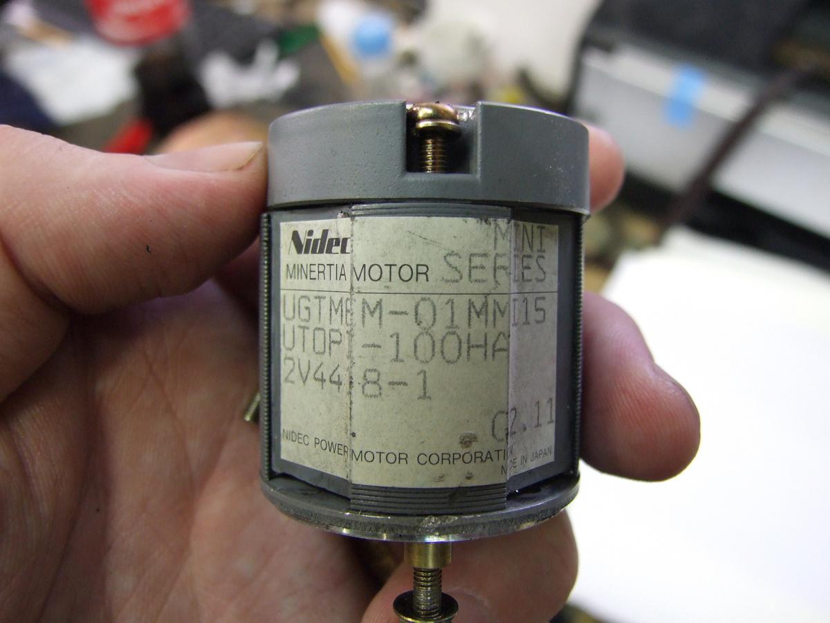

Всем доброго дня.
Извините, не посмотрел тему, наверное это все таки в механику надо.
есть станок Mimaki me-650, на нем у мотора оси Y, сдохли подшипники, при разборе, не хорошие люди сломали энкодер. перерыл весь инет в поисках ничего не нашел( официалы теперь занимаются только плоттерами), на ебее заказал несколько разных с похожей маркировкой, не подошли. Может есть у кого данный агрегат в запасниках? жалко станок из-за одного мотора выкидывать. Маркировка в приложении.

Зачем станок выкидывать?
Там чтоли крепление мотора уникальное?

Крепление обычное, не могу найти такой же мотор. Поэтому и спрашиваю, раньше станок был довольно популярный, вдруг у кого запчасти остались.(купил очень похожий, оказалось энкодер другой)

Отправлено 11 Сентябрь 2014 - 13:47
Ну а почему тогда не поменять вместе с драйвером?

да просто я в этом не бум бум, вот и ищу такой же мотор. есть мотор на 600 импульсов, был на 1000. его как то можно подставить?

Понятно.
Замена сервы не должна быть проблемой,вам просто надо разобраться в вопросе как это правильно делать.
Вам надо было покупать комплект из мотора и энкодера.
Но коли купили не то,то в следующии раз берите сразу в комплекте с сервоусилителем.
Только проверьте интерфейс подключения цифровой он,аналоговый,или степдир.
Ну и кастуйте в тему монстров 3D-Big'a и T-Rex'a.
Но снача

)Делайте фотографии ХОРОШЕГО КАЧЕСТВА блока управления и каждого его компонента в отдельности.
Если где есть шильда снимайте так же и её отдельно.
Так же сделайте фотографии моторов.
Ну и выкладывайте сюда в тему.

А вот правильно ли я понял вас в этом 1)Сервопаки степдир между собой не совместимы. 2)Сервопаки с управлением аналоговым сигналом между собой не совместимы.
Нет, неправильно. Сервопаки с управлением "степ-дир" между собой в первом приближении взаимозаменяемы, но в каждом конкретном случае может повылазить много неожиданных граблей. И кто вам дал расписку, что вот эти два провода - PULS и SIGN, а не квадратурный A/B ? У меня вот, например, на работе в одном из станков именно A/B управление сервами...
С аналоговым управлением - плотность раскладки граблей возрастает еще в несколько раз. Это вам не шаговики, тут все на порядок сложнее.
Детально разъяснять нет смысла. В вузах "электроприводчики" чему-то учатся целых 5 лет, начиная с объемного курса "ТОЭ", продолжая еще более объемным "ТАУ", и лишь затем детально изучая устройство и принципы управления асинхронных и синхронных двигателей... Перед человеком, который смог бы все это в одном-двух форумных постах доходчиво изложить, побледнеют Хоровиц, Хилл, Титце и Шенк, вместе взятые (кстати, я-то по специальности не "приводчик", самоучка в этой области).
Можете ответить,можно это сделать или нельзя?
Нет, не могу. Я знаю только, что в ME650 стоят нестандартные сервоприводы с Nidec'овскими коллекторными ДПТ, разработанные фирмой Yaskawa по заказу и OEM-спецификации фирмы Mimaki. Из этого следует:
1) Интерфейс управления там может быть какой угодно, в том числе и непохожий ни на один из общепринятых в индустриальном оборудовании;
2) "Сервопак" может оказаться всего лишь одной из плат в корзине электроники, или даже участком большой общей печатной платы (то есть вопрос "отделимости души от тела" станет неразрешимым);
3) Все калибровочные параметры сервосистемы (PID-коэффициенты, число импульсов энкодера и т.п.) могут быть намертво зашитыми в ПЗУ (или логику заказных микросхем) и недоступными для изменения.
4) Производство станка прекращено в начале 2000-х, запчасти к нему - жуткий дефицит, подробная сервисная документация недоступна. На фирму Mimaki обращаться бесполезно, сроки технической поддержки данного изделия уже истекли.
Может быть, хотя бы сейчас вам станет понятно, почему я порекомендовал в случае принятия решения о реставрации данного станка оставить только механику (станину, ШВП, каретки) и обвесить ее полностью новой электроникой с новыми движками? Это будет дешевле и не потребует "супермозгов" для исполнения работы.
