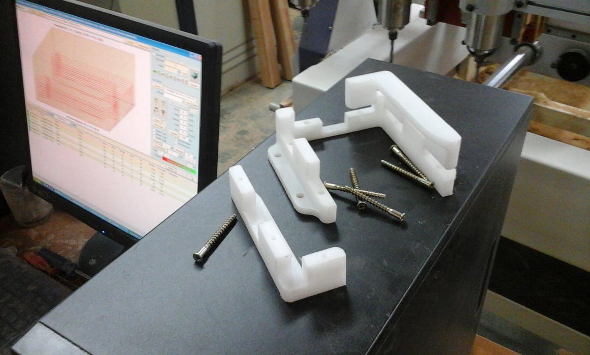

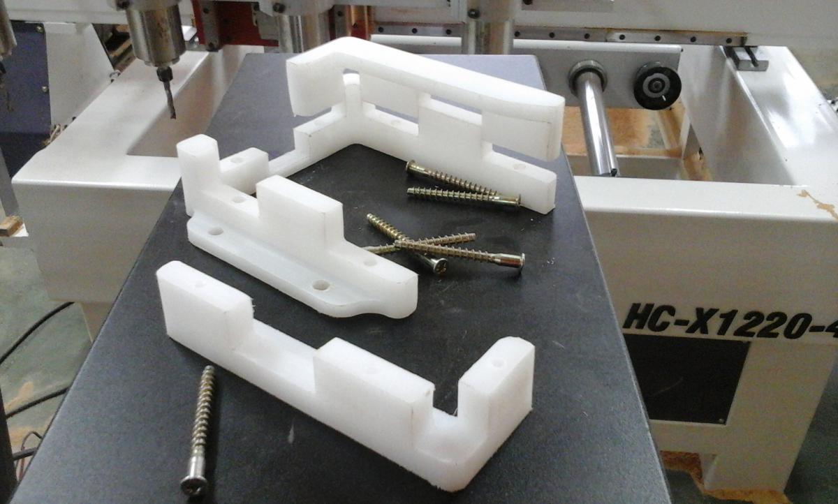

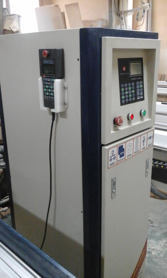

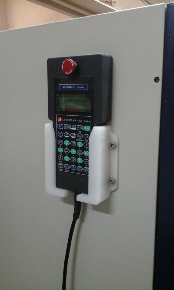

#17 OFFLINE   Евгений Рыбаков
Евгений Рыбаков
  • 7 сообщений
  • Из:Дубна
Отправлено 02 Ноябрь 2014 - 01:19
Видимо я пока единственный, кто сделал пульт для ЧПУ на самом ЧПУ.
