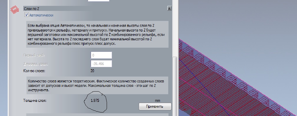

Выбираю G-Code в мм, несу на станок, управляется через пульт Rich Aut0 A11E,
фреза сразу лезит на 10мм, то что в ArtCame стоит по2мм, не учитывается, смещаю ноль, и вижу что всего один проход, хотя в каме видно что 5.
Пульт постоянно пересчитывает программы принесённые в него, может не понимает часть команд?
Хотя вчера сделал довольно сложную двухстороннюю деталь, довольно точно.
что может быть? Не правильно выбранный постпроцессор?
Может кто сталкивался с этим, помогите разобраться.
Прикрепленный файл  22.rar   262байт   235 скачиваний прикреплю фаил.

А в тексте программы на какой глубине первый проход?

G- coda я ещё не знаю, открыл фаил, глянул, стоит по Z сразу -10, но может это описано что максимум опускаться по Z на 10мм...

Напишите тут первые  десять строк управляющей программы.

у вас именно в файле программы указано фрезерование на глубине -10мм в один проход,
... и это не из-за постпроцессора, сами что-то не то делаете...

У меня похожая ересь в арткаме при 3D обработки - всегда наровит заглубиться на максимум глубины рельефа и пофигу на длину фрезы) забыл поставить заглубление - получай брак...(

если работаете ноль по столу , скорее всего Safe Height  в настройках NC студии малавато будет

Если есть датчик высоты инструмента- то лучше ноль в УП задавать по верху заготовки, опять же , от модели зависит, но я стараюсь работать от заготовки. А ещё лучше( если система поддерживает) задать смешение рабочих координат( например, G 59) и не париться вообще.
