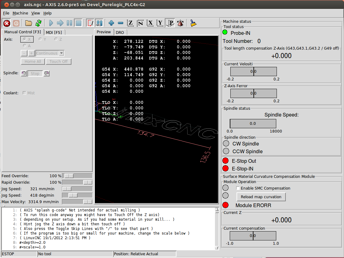

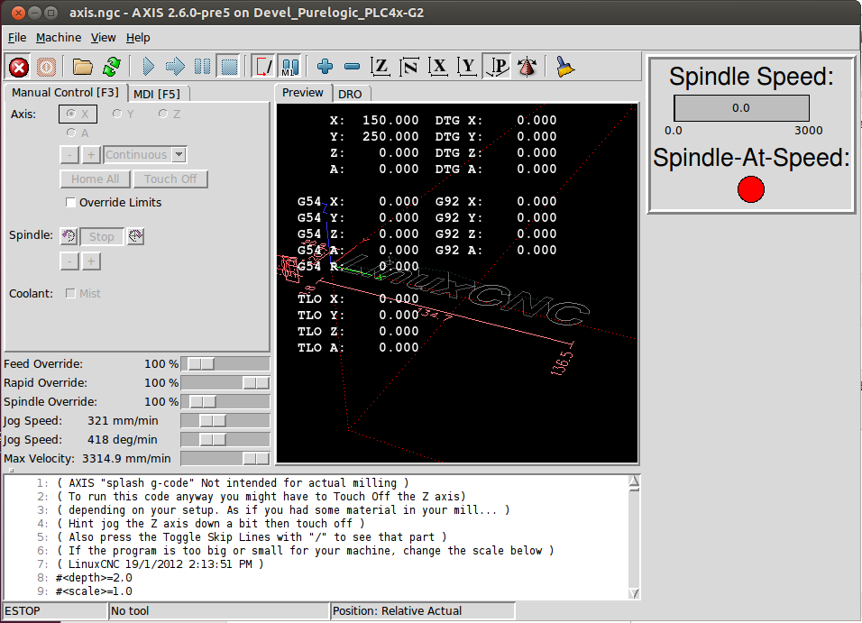

Вот это исходный вид  LinuxCNC с панелью PyVCP по умолчанию
Screenshot from 2014-07-27 21:13:04.png
А вот это я вывел на панель нужные мне кнопки и сигналы:
Screenshot from 2014-07-27 21:16:46.png
И это при том,что я тугосоображающий ругательное слово (автозамена) и конечно не все индикаторы подключены.
Но подключить их вопрос времени,сейчас для меня важнее понять как мне будет удобно и что я хочу.
А теперь вы возмите А57 и сделайте с ним подобное.
