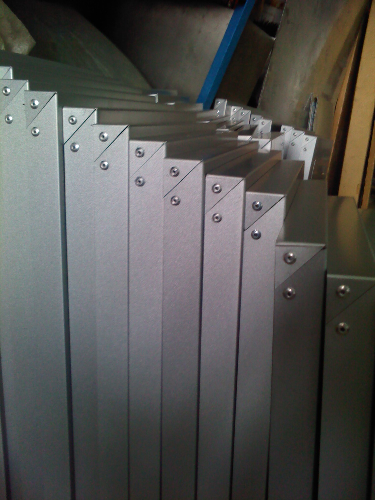

Последний раз собирали таким образом.
довольно крепко держится.

это правильно. резали 6 мм фрезой?

Композитная для сгиба, и 3мм фреза однозаходная для обрезки.
Все брали у Гравмена.
только что попробовал выполнить стыковку как на выложенной картинке ранее.
:blush: только разбирается легко. так и просится скрепить клепками.

по срезу - фреза тупая?
такой принцип нормаль, но время резки, и невижу преимущества. только если в декоративных целях.
