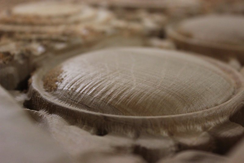

Добрый день,
сегодня станок начал "грызть" модели по оси Y при чистовой обработке, он и раньше их слегка "надкусывал", но сегодня как с цепи сорвался...
Проблема точно не в модели, люфта нет, попробовали уменьшить скорость и ускорение, грызет так же, если не сильнее...
Даже не знаю в какой стороне икать причины...
Посмотрите на фото, может кто сталкивался с подобным?

Может быть ход оси шпинделя.
Может быть загрубленная точность следования рельефу при расчёте УП.

Расчет уп правильный перепроверял и пересчитывал
что Вы подразумеваете?

Подразумеваю, что могут быть зазоры в опоре винта Z, в гайке Z, в приводе винта Z(Муфта/шкив прокручивают), ну и разболтанные подшипники шпинделя.

Подобное наблюдал на станке с маломощными серваками, когда динамики серваков НЕ хватало уверенно отслеживать динамику управления, а также что-то такое было на станке при люфтах, и на станке недостаточной жесткости портала и тяжелым шпинделем (вместо 1.5кВт навесили 4.5... - при работе по Z портал и изгибало и скручивало)....

Проблема решена так:
(подсказали на другом форуме)
может кто рассказать об этих параметрах?
что они означают и по какому принципу их настраивать?
#10 OFFLINE   Lodochnik
Отправлено 24 Май 2014 - 22:37
Ваша проблема в вибрациях от низкой жесткости конструкции и/или люфтов. Эти параметры указывают при каких условиях(предельный угол смены направления и расстояние до точки смены, где начинается торможение) станок переходит от режима "постоянная скорость"(G64) к режиму "точный останов"(G61). В режиме "постоянная скорость" станок работает без торможений/разгонов от точки к точке.В этом режиме средняя скорость 3D обработки значительно выше, но при резком смене направления движения могут появляться вибрации - инерция...
