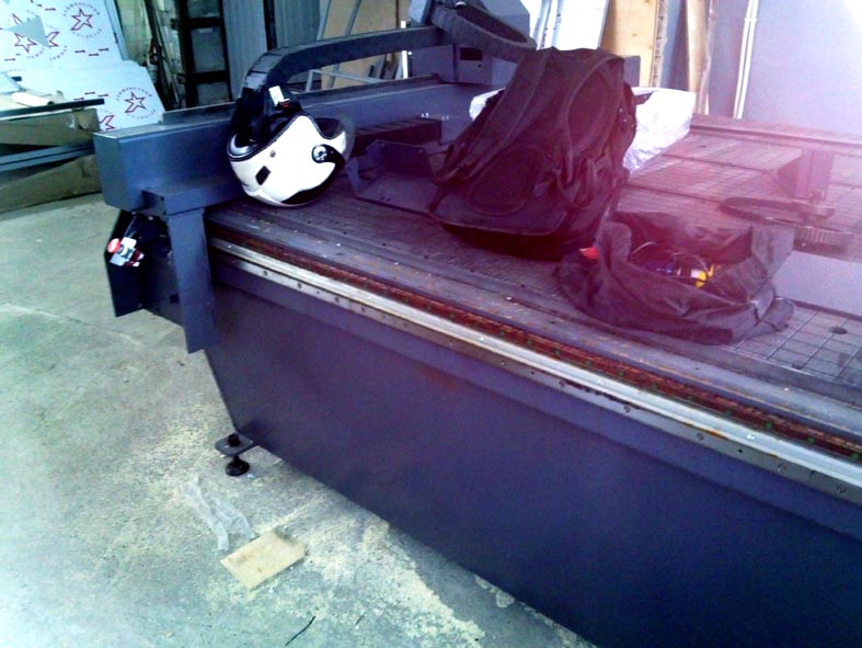

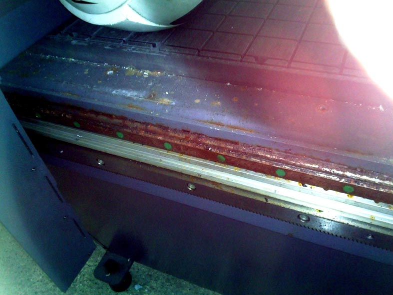

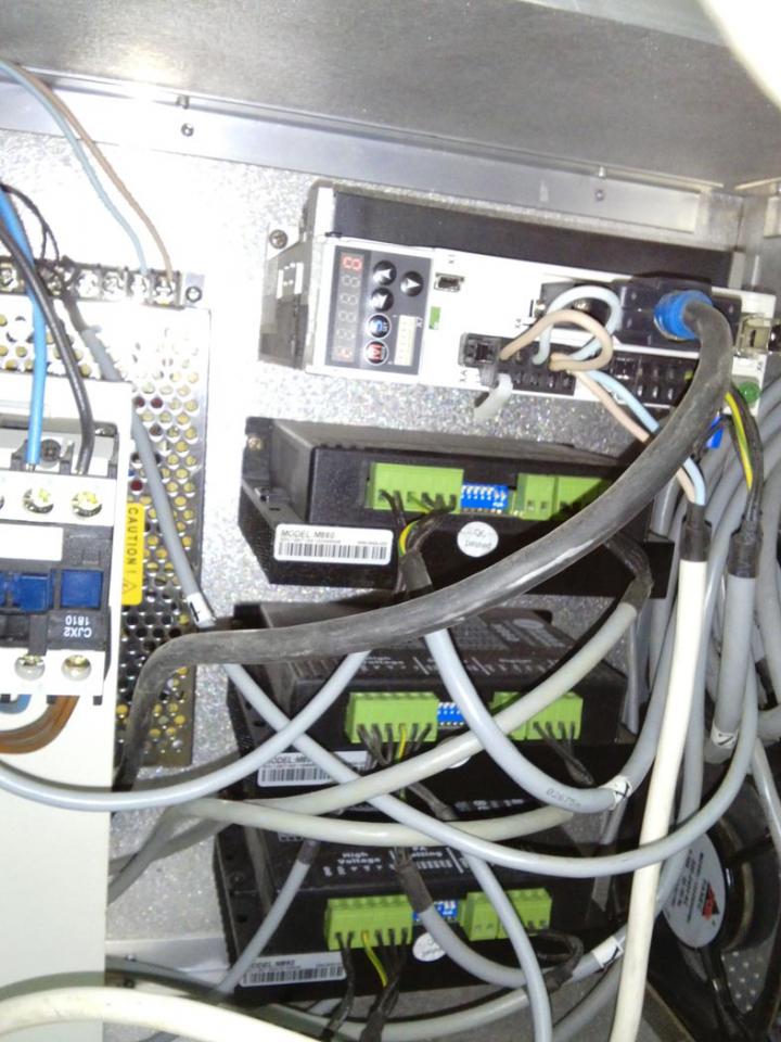

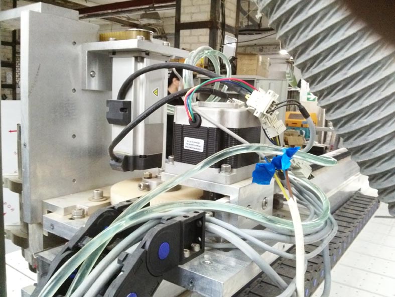

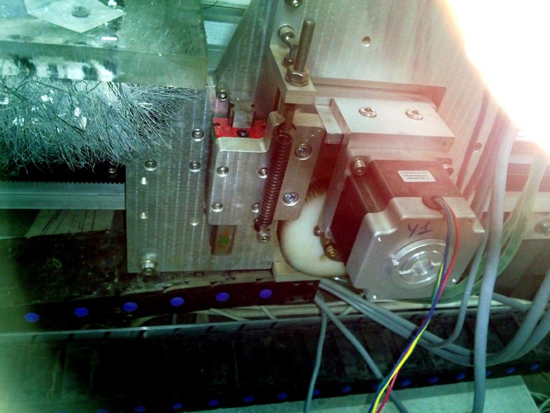

Случайно встретил на одном производстве Бигзи и Мультикат.
Бигзи проработал год, заглючил, приезжал искать неисправность. Механика хлипкая, на мой взгляд конечно, балка гуляет, но есть автовыравнивание при включении и автоприжим шестерни к рейке (должно помочь при кривой сборке, хе-хе). Три шаговика самых мелких восемьдесятшестых по X и Y, по Z масенький серво.
Себе бы не взял.
Рядом новый Мультикат, еще не запущенный. Стоят большие трехфазные двигатели. Из остального вроде все, как у недавних. Ну не увидел я внешне, что жесткоть стола подняли. Тут нужно собранный смотреть. Да, и пришел с ржавой рельсо с одной стороны, ну экономия на солидоле для консервации, чё.
Эх, не получается у меня российского производителя поддержать.

Уж точно не предпочту китайчатину с ржавой рельсой :-)
