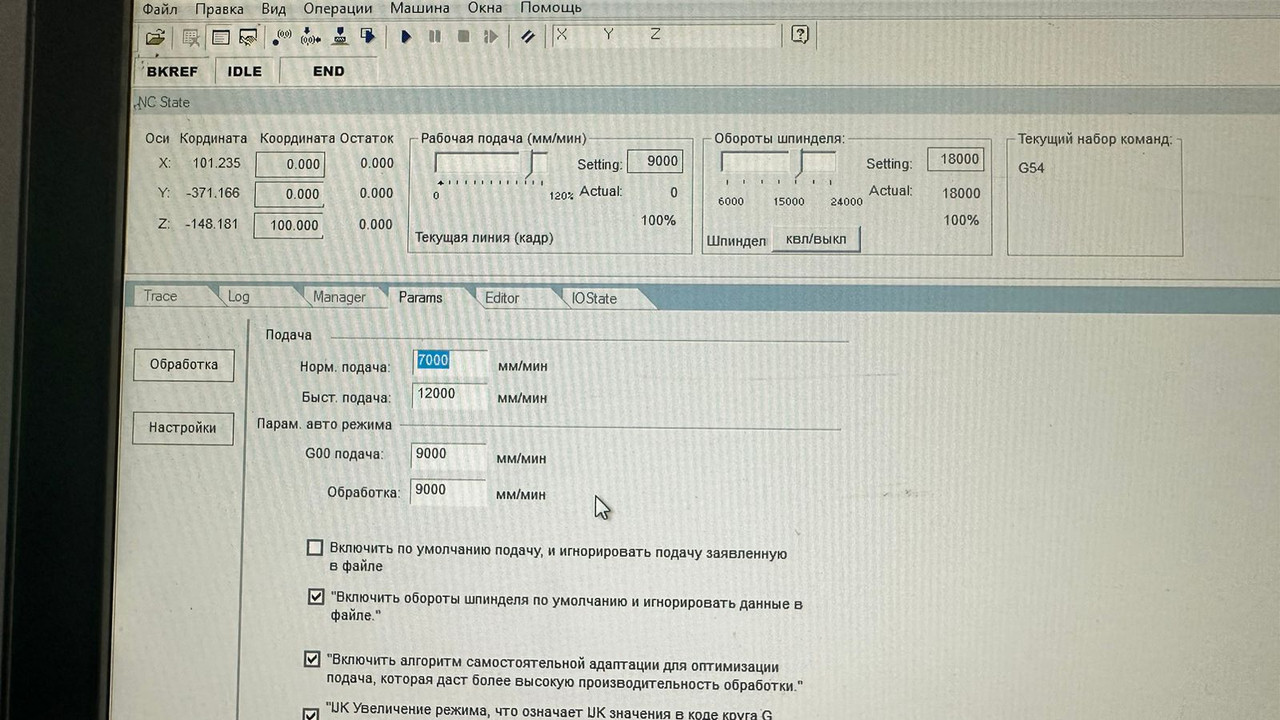

Кажется, что тут многовато:
G1Z6.912F60000.0
Что у вас в настройках NC-Studio написано для максимальной подачи рабочего хода?
У меня так:

Отправлено 14 Март 2024 - 19:19
G1Z6.912F60000.0
У меня так:
Whats-App-2024-03-14-16-18-05-140bc637.j

Отправлено 14 Март 2024 - 19:34
Наверное, ругается, что 60000,0 немного больше, чем 9000.

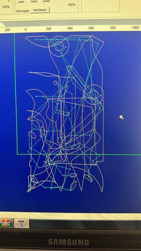

Отправлено 14 Март 2024 - 19:44
попробовал вручную поменять во всех строках где 60000,0 на 6000,0, ошибку выдавать перестал но выдает неправильные траектории движения

Отправлено 15 Март 2024 - 01:08
А чо он у Вас мимо рабочего поля ходит-то?
Энцеха настроена?
Все настройки покажите.

Отправлено 15 Март 2024 - 10:37
Энцеха настроена?
Да так с самого начала было как купил станок, брал бу. Нужно менять один концевой датчик, никак руки не доходят поменять, нужно вместе с датчиком перетягивать весь провод, т.к. в том году провод от нерабочего датчика где то перебило и я его просто отключил от платы и продолжил работать так...
В арткаме в настройках инструмента единицы измерения проверьте.
Огромное спасибо за совет, проблема оказалась именно в этом. Я указывал значения для мм/мин а в настройках арткама стоит мм/сек
Как же я доволен что теперь можно делать уп в тепле и на хорошем компе с большим экраном и что наконец закончилась эпопея с походами в цех туда сюда от одного компа и обратно)
ПС Всем огромное спасибо за помощь!!!
