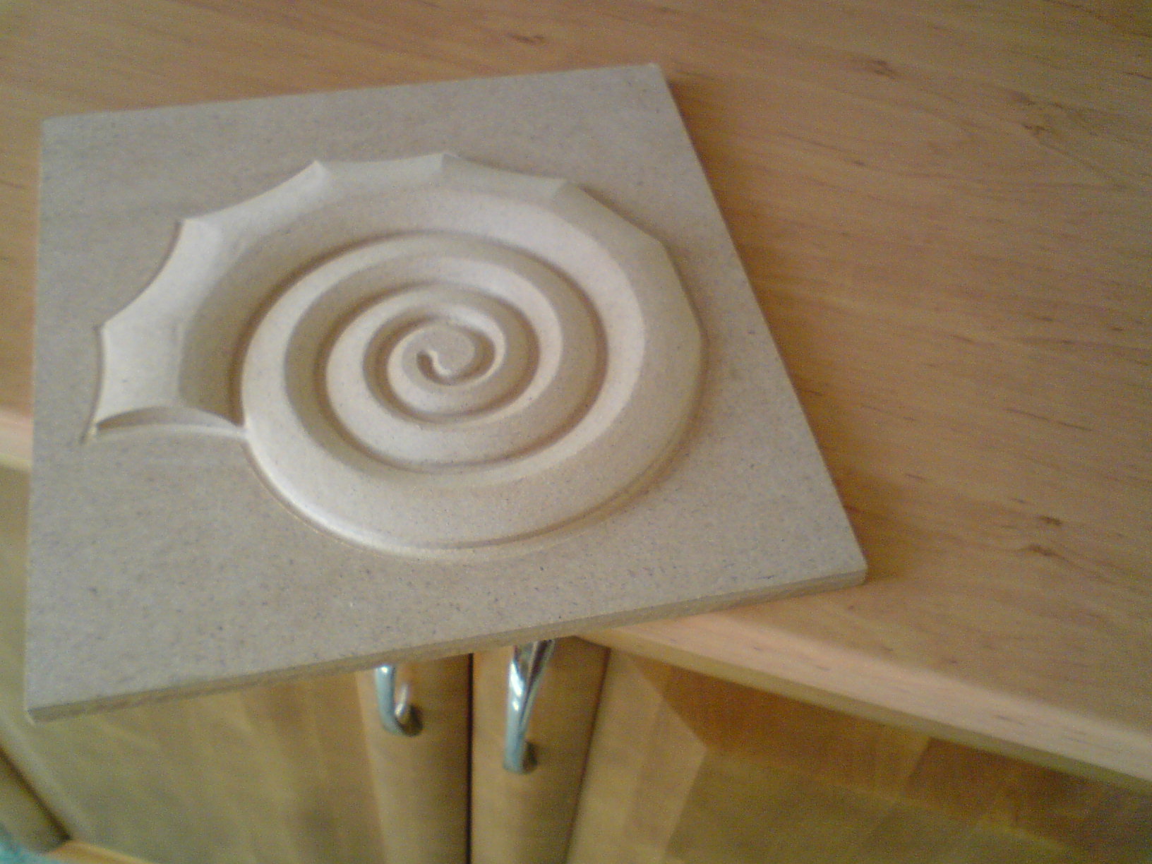

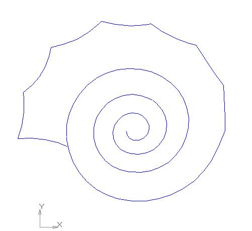

Вот пример! Брал две досщечки по 10мм МДФ Склеивал между собой клеем (распыл с пистолета в одно нажатие), несу на станок, обработка по вектору фрезой на глубину 10 мм, боковушки убираем (т.к. слабо приклеены) и получается, то, что получилось.
#36 OFFLINE   sharaev

Ну дабы не испортить изделие и в целях безопасности в случае сдвига, вылета осколков, как никак 20000 оборотов 8 Квт шпиндель. Это делалось на обрабатывающем центре IMA, с вакуумными присосками.
