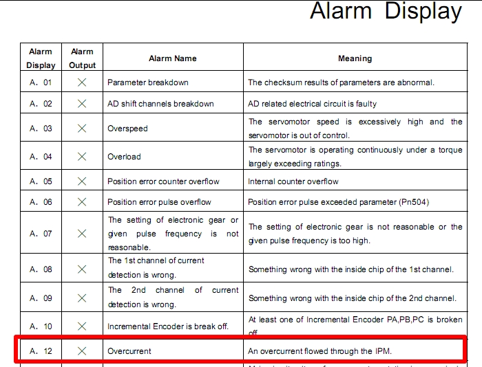

Добрый день   кто скажет что  за ошибка A.12
  И как её исправить .

Отправлено 31 Июль 2018 - 12:35
перегрузка по току силового модуля............

Отправлено 31 Июль 2018 - 13:46
Мало информации

Отправлено 31 Июль 2018 - 14:41
Коротец (обмоток или в выходном кабеле, разъеме), подшипники клинят - перегружаете короче. Возможно и мозги потекли - под замену.

Отправлено 31 Июль 2018 - 19:13
Может быть  так ?   что кабель отошел от платы или драйвера
