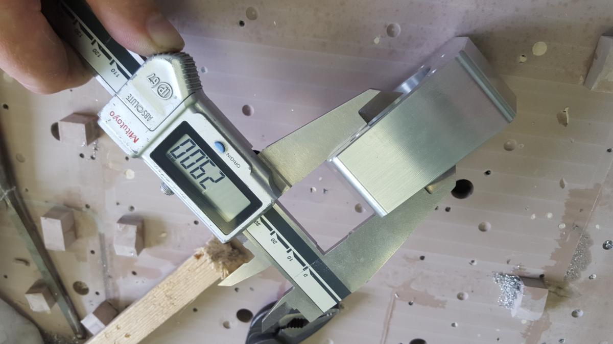

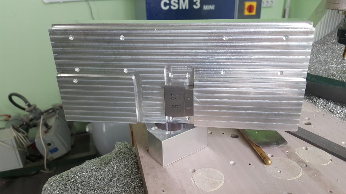

Винты с5 двойные гайки. Что за бред износ в несколько соток за 1200 часов. Это алюминиевый винт должен быть. Под подшипники все на ура. Ловлю гарантированно соблюдая нужные для этого действия типа промерить фрезу,продуть конус и цангу,холодная заготовка,небольшой сьем небольшая подача, и я неговорю что ловлю сотку на всем поле. Но мелочевка до 100мм выходит четко. Чтоже вы все тут злые такие? Как начали с самого начала обсирать так и не успокоетесь. Сами чтонибудь путное постройте потом обсирайте и бредятину про износ несколько соток за 1200часов пишите.на шпильках чтоль привыкли работать.

отверстия не контролировал.  вырезы контролирую по кмд  выступы микрометром.  знаю человека с полимер бетонным станком сервы ремни все тожесамое  ток винты с3   делает посадки постоянно с контролем нутромерами все реально. не спорю расточка и токарка точней и яйцо меньше полюбому  но под подшипники и наши задачи годится.  по перемещениям проблем нет  ставил индикатор  шагал по 2 микрона по 5 микрон все отрабатывает хорошо  люфтов нет двойная гайка сервы 100000имп на оборот. механика хорошая потому сотку отрабатывает без проблем.  на мелких деталях. большие размеры просто нечем померить может и набегает погрешность в 2-3 сотки  по штангену хорошему больше погрешности не видел.  и закон джунглей это теория.  соточный митутоевский штанген вполне правду говорит в плане соток  сравнивал с микрометром на деталях и на кмд  при правильном пользовании показания правильные.  докопатся можно до любого станка и точность зависит не только от самого станка.

Нет мне смысла врать. Сказал как есть. Что если требуется размер в сотку то делаю. И сотка на небольших размерах нетак сложно. А на пром станках уже микроны ловят а не сотки. Но на микроны я не претендую. И на токарном своем китайском сотка непроблема. На фото как пример деталь в размер и паз под нее в размер все без шаманств с первого раза. Встает четко плотно что и требуется.

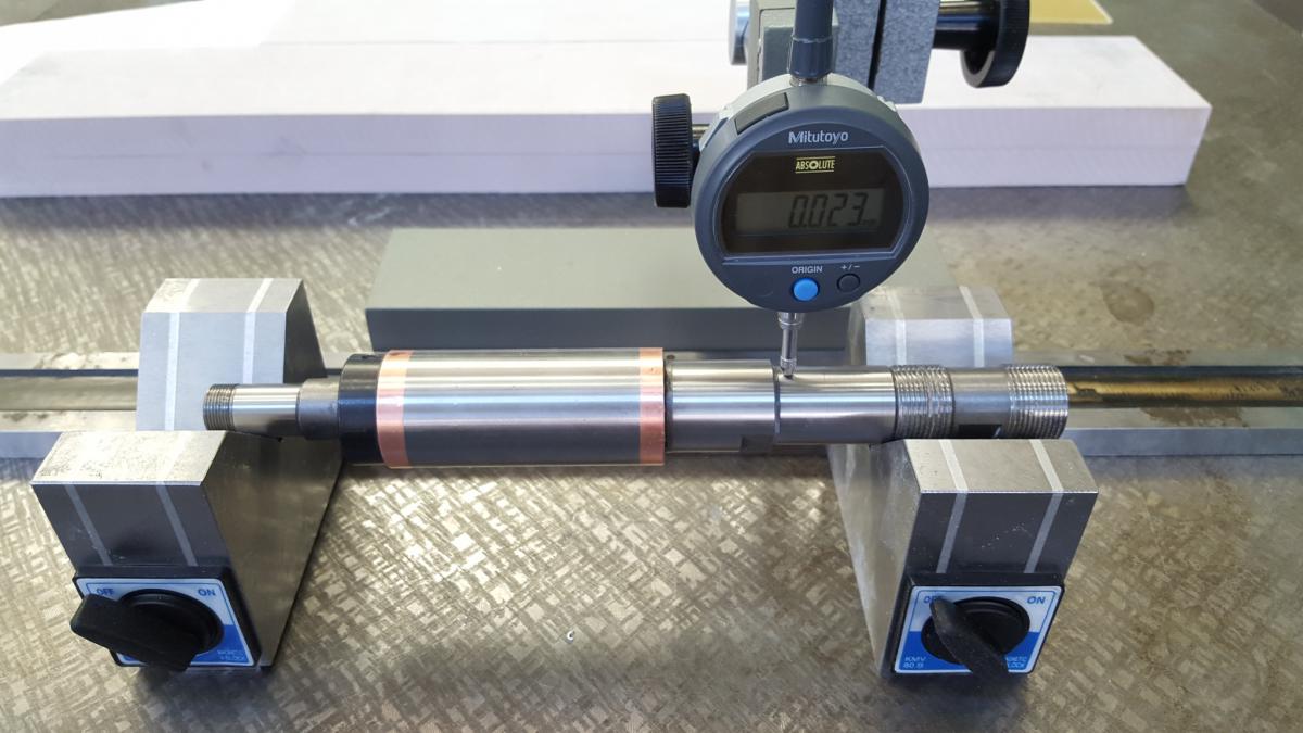

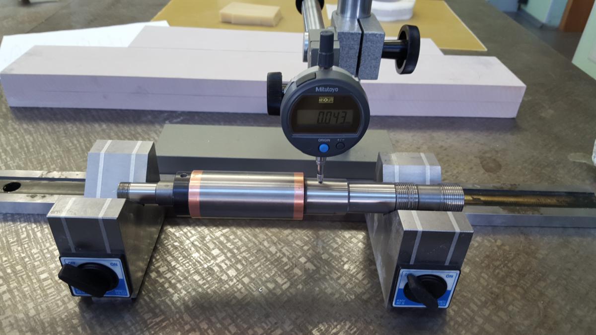

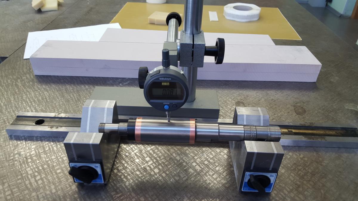

И теоретикам которые думают что сотки и микроны достижимы только на станках за миллионы. В то время как простые практики ловят микроны обычным молотком.
На видео мой шпиндель ELTE который я сильно стукнул и погнул так что биение на конусе стало 3 сотки. Ну а в том месте где измеряю на видео было еще больше. Банан был явны
й. Цена в 800 евро за новый ротор сподвигла на попытки его выпрямить поскольку терять уже было нечего. Рихтовал 3 вечера неспеша результат на видео.

Был такой банан.
Красиво!
А балансировка?

Вот с балансировкой незнаю что делать. Еще не собрал его. Соберу шлифану конус. Посмотрю на вибрацию если будет штормить надо искать где отбалансировать ротор.
