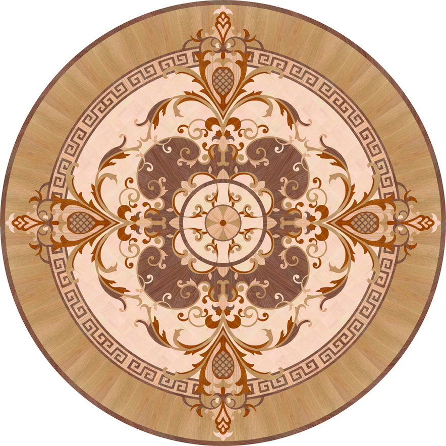

Не нашёл такой темы. Подскажите новичку, как наложить текстуру на обычный 2D объект? Например, векторами нарисована ромашка, как задать сердцевине одну текстуру(дерева), а листьям другую( или несколко рзных)? Чтобы текстура залила внутреннюю часть замкнутого вектора. И не размножилась, а скорее растянулась. Текстура с картинки. Автокад 2014.

Подниму вопрос. Как наложить штриховку или градиент на блоки я разобрался, но как наложить текстуру дерева с картинки? Вернее на одну деталь то не проблема. А вот как назначить блок, чтобы при изменении на одной детали текстура менялась сразу и на остальных в этом блоке?

В ней можно одним кликом менять сразу текстуру сотни блоков? И чертить мне в Автокаде понравилось. Можно ли готовый чертёж кинуть в Скетчап и там уже заливать текстурами?
Мне главное оперативно менять дуб на бук или на мербау например. В Автокаде я лично видел, как человек быстро менял сразу группами. То, что было ясенем, сразу становилось венге.
В градиенте всё получается :D Но мне нужна текстура дерева, а там нет "вставить изображение"
В Экспресстулс суперхетчем нормально получается текстура, и можно назначить нескольким объектам сразу. Но менять текстуру этих объектов, что были одним цветом, не получается. Приходится снова ВСЕ их выделять, а не один из них. А это гемор.

Мне надо чертить сразу нормальный чертёж с возможностью быстрого редактирования текстур. Типа такого, но при этом не тыкать в каждую изменяемую область, а менять блоками каждый цвет дерева.

тогда если так все серьезно, тогда есть такая вкладка exspress там вкладка draw дальше кнопка superhatch... потом image....

Я её использовал до этого :) При первом наложении текстуры было всё нормально. Но потом цвета не менялись. Оказалось всё очень просто. Надо после смены текстуры "РЕГЕН" блин нажать :bang: :bang: :bang: Какой же уродец придумал такую систему? Там ещё и края контура изначально не правильно настоены, слишком грубо получается.
И до этого я дошёл буквально минут 10 назад :D

Сейчас то я могу сделать текстуру как на фото, но хочется нажав пару раз на мышку и на 1 элемент "дуб", изменить все элементы "дуб" на другие, например "ясень". А пока приходится выбирать каждый, который я хочу изменить.

Я её использовал до этого При первом наложении текстуры было всё нормально. Но потом цвета не менялись. Оказалось всё очень просто. Надо после смены текстуры "РЕГЕН" блин нажать Какой же уродец придумал такую систему? Там ещё и края контура изначально не правильно настоены, слишком грубо получается.
Сделай по слоям.
Создай слой "Середина", "Розочка", "Окантовка" ....
В каждом слое нужные элементы.
Слои можно делать видимыми, невидимыми, можно замораживать.
Выключаешь все слои, кроме нужного, все выделяешь прямоугольниками, и далее по тексту.
Автокад - чертежная программа. В ней ЧЕРТЯТ. Создают чертежи.
А уродцы пытаются в ней РИСОВАТЬ.
Каждому процессу - свою программу.
Найди программу под задачу или выучи что то.
Пока что - знаний ноль.
А ругать отличный продукт - не надо.

Если ВДРУГ тс захочет сделать правильно,тогда самый простой вариант - создать плоскости и перекинуть в макс.Там хоть занакладывайтесь.Разработчик(те самые "уродцы") один.Экспорт-импорт без проблем.
