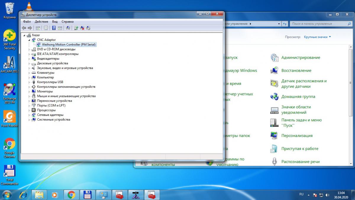

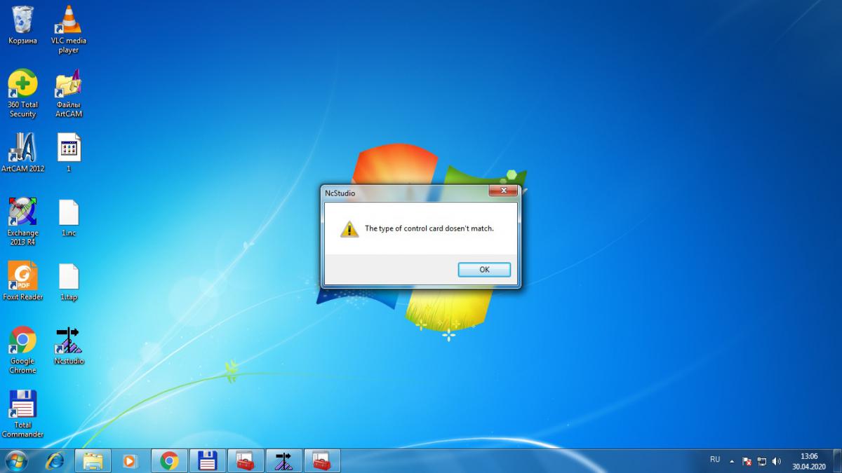

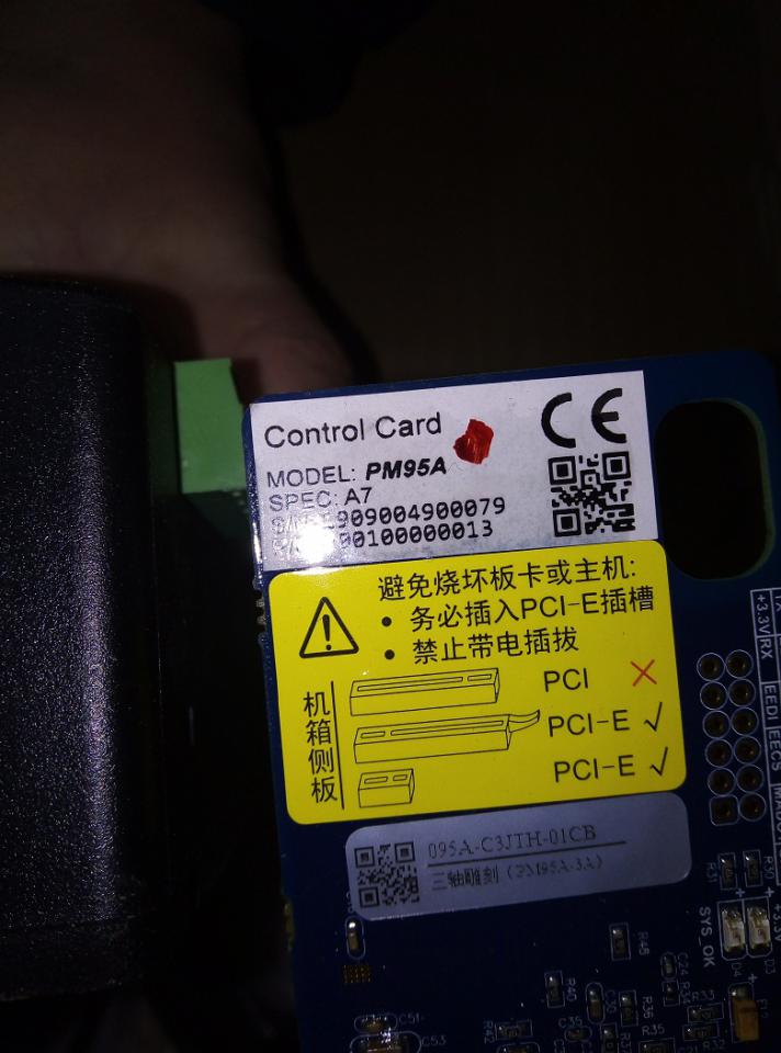

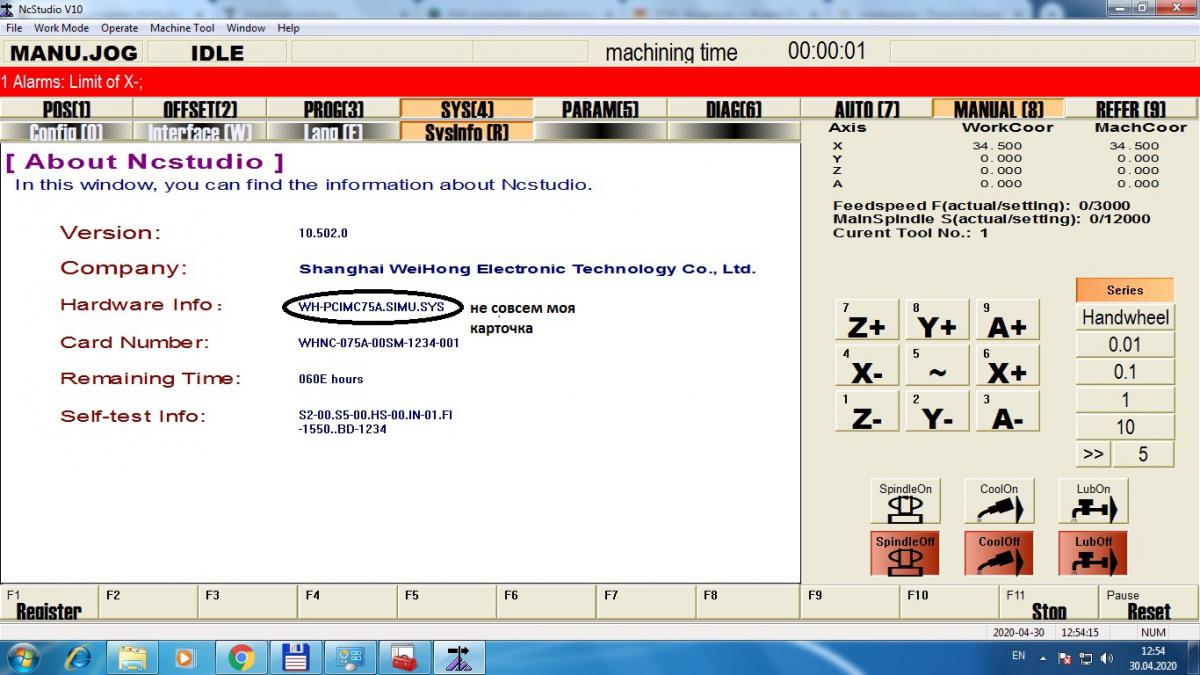

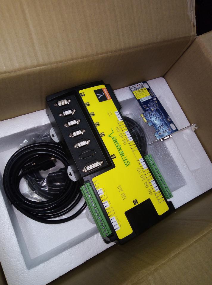

Добрый день !!!!  может у кого есть NcStudio v10 для Lambda 4s .Я  нашел  все что было на форуме  но все ровно не конектится. Файлы проблемы прикрепляю . Заранее благодарен

У вас трёх осевой контроллер это точно , вроде бы АТС , поэтому версия нс студии с интерфейсом как нс студия 8 нужна , позже поищу где-то была.

У Darxton на сайте смотрели?

Ого пишут 64 бита стала
https://m.weihong.co...n/product/pm95a

Не драйвера не подходят не Ncstudio .

Отправлено 30 Апрель 2020 - 22:27
Если брал новьё то диск с дровами и прогой должен быть в комплекте. Второе дрова не всегда ставятся автоматом, так что часто приходиться ручками через меню устройств выбрав нужную папку где они есть. Возможно просто внимательней надо быть.

Написал сюда weihong@weihong.com.cn и надеюсь помогут заодно прикрепил фото чудо механизма

на сайте производителя , производитель убрал файл с FTP
Пишите ему. Коробочка у Вас фирмовая. Фотки с серийником приложите. Должны ссыль выдать.
Брал новую но диск катаец не положил или на границе экспроприировали. вот и проблема

Спасибо большое . Но ваша версия не подходит. Скорее всего для лямбда 3м /3s. В методичке производитель пишет что для лямбда 4s нужна толька Ncstudio v10 .но большое спасибо все ровно
Мне по крайней мере прислали 4s под восьмерку. Но с возможностью четвертой оси (м.б. надо будет доплатить - не знаю).

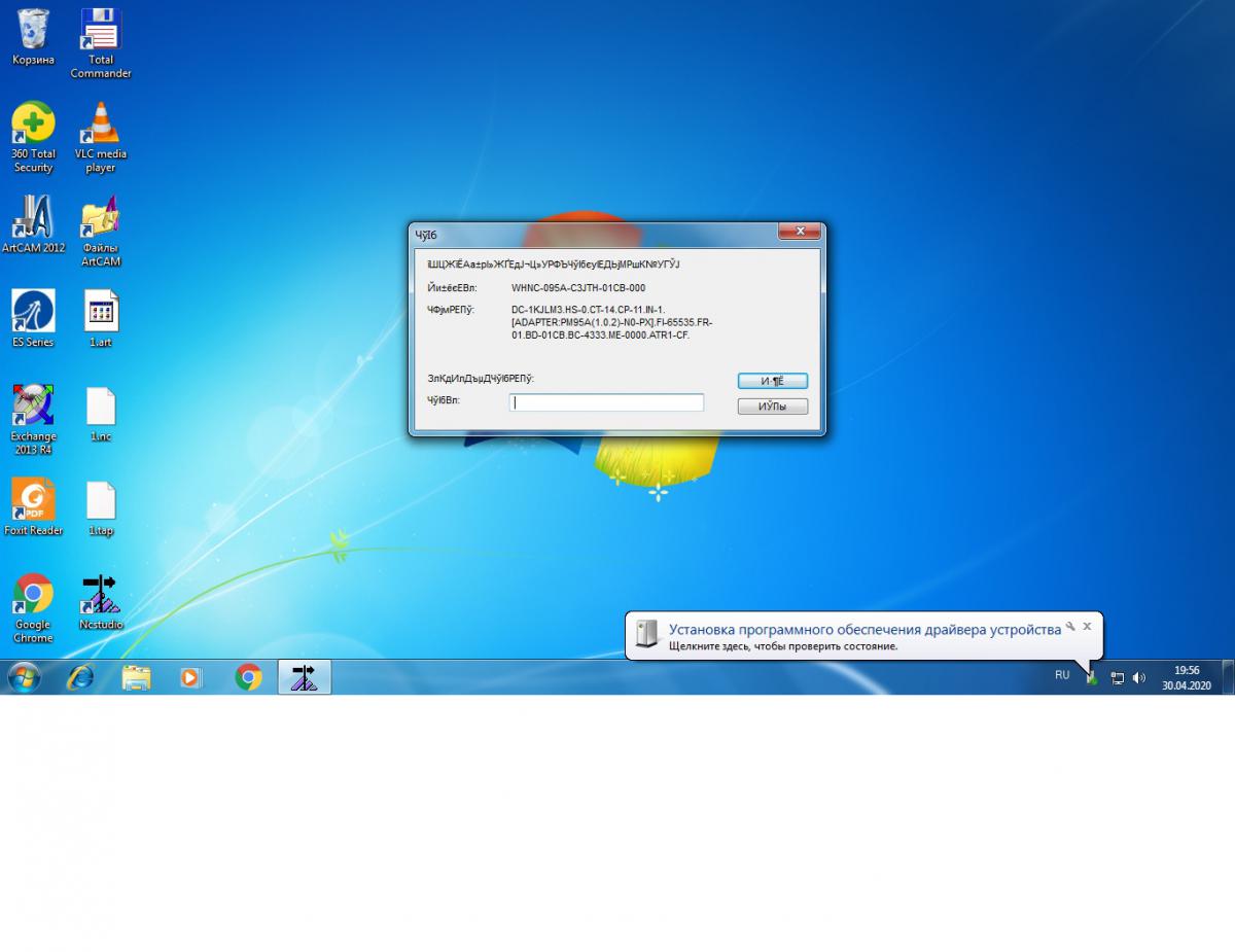

после установки вот этого дистрибутива просит так понимаю регистрационный код а где его взять ?
Что за версии проги у вас есть?
#80 OFFLINE   ermakvit
ermakvit
  • 18 сообщений
  • Из:Минск
Отправлено 30 Апрель 2020 - 23:12
lambda 10-516
