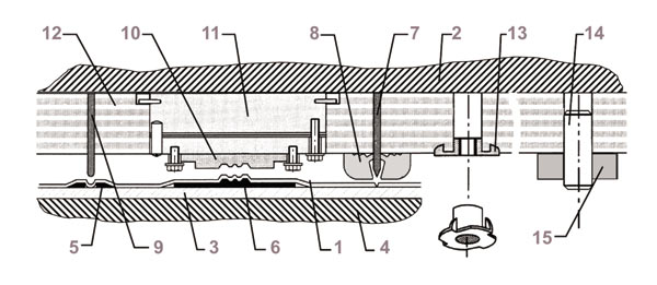

Причина проста - это штанц-формы для высечки, применяемой в полиграфии. Две зеркальные половины такой фанеры садятся на шканты лицом друг к другу на клей, получается полноценная фанерная заготовка для штанц-формы. Вставляем ножи и все. Технология зарекомендовала себя, ввиду не столь больших вложений по сравнению с лазерной техникой.

Мне всеравно, конечно-не мой хлеб. Но под ножи не режут на вылет.

Лист картона 1 подается между штанцевальной формой, опирающейся на несущую металлическую плиту 2, и ответной металлической контрпластиной 3, закрепленной на поверхности ответной плиты 4. На поверхности контрпластины 3 закреплены ответные элементы штанцформы 5 и 6.
При взаимном перемещении плит пресса происходит соприкосновение штанцформы и контрпластины по кромкам режущих линеек (ножей) 7, которые высекают внешний контур кроя заготовки. Для выталкивания картона с лезвия ножей применяется эжекторный материал (резина) 8. Одновременно с высечкой происходят также процессы бигования и рельефного тиснения картона: биговальная линейка 9 формирует профиль биговки посредством вдавливания картона в канал биговальной матрицы 5, а клише (матрица) 10, закрепленное на специальной вставке 11 в основании штанцевальной формы 12, формирует на картоне рельеф при контакте с контрклише (матрицей) 6.
Кроме перечисленных деталей, в основание штанцформы могут быть вмонтированы и другие детали, например так называемые T-образные гайки 13 для крепления штанцформы или цилиндрические штифты 14 с резиновыми кольцами 15, предназначенные для позиционирования при монтаже контрбиговальных матриц.
Режут именно навылет. Так, что нож тыльной стороной упирается в подвижную плиту пресса, на которой укреплена штанцформа.
Да, именно так. Только необязательно в подвижную. На тигельных прессах напротив, форму зажимают на неподвижной стороне пресса. Но сути это не меняет :)
