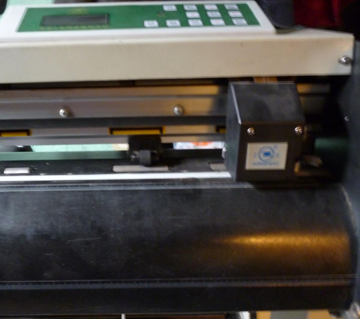

Купили плоттер. Проверить было некому. Вот фото-
С плоттером дали мешок шнуров., когда включил- режущая головка резко ушла вправо ( уперлась а двигатель не отключился) и все, пришлось отключить плоттер. Позвонил бывшим хозяевам, узнал только что плату управления меняли, шнура на нее нет. Вообщем дурдом. Разъем входа на плоттере DB9S, подскажите какой шнур надо или как спаять??? Выходит у меня шнур DB9S--DB9P. По форуму искал не нашел. Прошу помощи!

Снемите крышку, справа должен стоять датчик. Ставят разные, от микрика до оптического, он у Вас не сработал. С кабелем сложно помочь, бывают экзотические распайки, попробуйте "удлинитель".

.По поводу шнура: т.к. китайцы для таких вещей очень любят пропритарность, то лучше восстановить шнур исходя из того, что обычно на входе стоит микруха MAX232, а схему подключения ее к COM- порту найти в даташите...
Но как-то интересно получается: покупается кот в мешке без проверки и документации: Смело, однако!!!!

Купил не подумав, за дешево отдали. А есть ли какие-то серийные распайки шнуров? Их много что ли? Не совсем понял - какой "удлинитель" попробовать ?

Удлиннитель, распайка один в один, ну два в два и т.д.

Шнур "прямой" спаял, не работает.У меня на плате стоит- max202cpe. Как быть дальше, дайте подсказку? Может шнур другой?

найдите даташит на эту микруху и по нему восстановите шнур...
