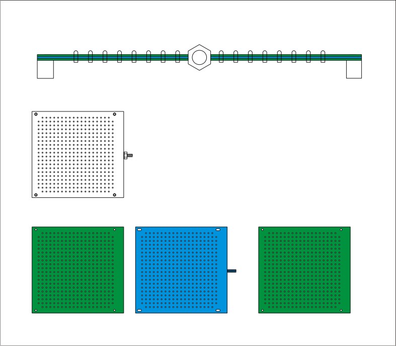

Как вариант
берем 3 металлические пластины толщиной 3мм
две крайние пластины скрепить между собой , третья пластина имеет винт для натяжки
работает сие устройство так
вставляете 400 заготовок диаметром 6мм в отверстия 6,1мм (снизу ставим подставку ,как нулевой уровень )
винтом натягиваем среднюю пластину , идет смещение отверстий , заготовки зажимаются
ничего станку не мешает ,станок делает работу ,
откручиваем винт , отверстия совмещаются , заготовки освобождаются , убираем подставку , сбиваем заготовки вниз

Samael, эта оснастка работать не будет. Заготовки не калиброванные. Отверстия тоже не калиброванные. Из 400 заготовок нормально зажаты будут только 2, самые толстые в самых узких отверстиях. Остальные будут зафиксированы хуже, часть вообще не зажмет. Это подобно табуретке - она всегда стоит только на трех ногах, сколько бы их не было.
Один зажимной винт - максимум на две заготовки. Тиски с гнездами..
В вашем случае - сверлильный станок оптимально. Быстрее будет.

О каких точных отверстиях и разветках вы говорите?
Латунный кругляк 6мм по ГОСТ 2060 имеет допуск -0.12, т.е. от прутка прутку его диаметр может быть от 5.88мм до 6.00мм.
Если вы хотите плотную посадку то надо обеспечить натяг в 1-2 сотки.
Sonvlad
Ваша оправка зажмет те кругляки у которых будет диаметр от 5.98 до 6.00, а остальные от 5.88 до 5.98 вывалятся.
Надо брать калиброваный пруток с малым полем допуска либо сортировать заготовки вручную с микрометром.
Но это будет работать только если сетка отверстий идеально совпадает, а на китайских станках разброс будет измеряться в десятках а не в сотках, поэтому получится что зажиматся будет только несколько деталек из всей кучи.
При изготовлении групповой оснастки следует учитывать что каждая заготовка должна зажиматься своим винтом (патроном, пружиной, и т.д.).

Никак не получится. Даже пяток одинаковых деталей с допуском в сотку так нельзя зажать. Потому, что зажмется только та деталь, чей фактический размер самый большой, остальные не зажмутся. А у прутка допуск на порядок хуже.
Можно сделать, конечно, зажимающую деталь с упругими элементами, чтобы отыгрывали неточность изготовления деталей. Но это тот еще огород.
К тому же, время на групповой зажим деталей, а потом на их извлечение уйдет не намного меньше, чем на индивидуальное закрепление каждой детсали в одноместном кондукторе и ручное сверление.
ИМХО, заказ для сверлильного станка. Максимум две смены не слишком торопливой работы слесаря.

причем здесь госты , погрешности , колибровка , криворукие токаря в вашем районе
В жестком многоместном зажимном устройстве (как вы предложили) нельзя зажать много одинаковых деталей не деформируя их потому, что эти детали немного разные по размеру.
Пример.
На идеально ровном стекле насыпаны стальные шарики диаметром 5 мм, изготовленные с допуском плюс-минус 0.05 мм.
Накроем шарики сверху еще одним точно таким же куском стекла, чтобы удержать шарики. И, придерживая оба стекла, наклоним всю эту конструкцию.
Значительная часть шариков при этом высыпется.
Это произошло потому, что среди шариков было несколько диаметром 5.05 мм и именно эти шарики и обуславливали зазор между стеклами.
И те шарики, диаметр которых был меньше, неизбежно высыпались.

металическая пластина продавит медный прут на 0,1 мм по любому
правда останется след на детали
вариант 2
берем автомобильный топливный шланчик с внутренним диаметром 6,5 мм
нарезаем кольца , толщиной как наша средняя пластина
у криворукого токаря не заказываем отверстия на пластинах
лучше взять медные пластины , и нарезать отверстия на станке
в средней пластине диаметр отверстий , такой же как и наружний диаметр шланчика
кладем первую пластину ,с отверстиями 6,1мм
затем среднюю пластину , в нее укладываем резиновые кольца
и накрываем второй пластиной с отверстиями 6,1мм
тогда получится уже не жесткое зажимное устройство
и детальки не повредятся ,потому как резина позволит перекрыть погрешность
и в тоже время резина не даст заготовке провернуться ,
вариант 2

Да, такой вариант может работать. Я выше уже написал, что вариант с упругими зажимными элементами у многоместной оснастки вполне работоспособен.металическая пластина продавит медный прут на 0,1 мм по любому
вариант 2
