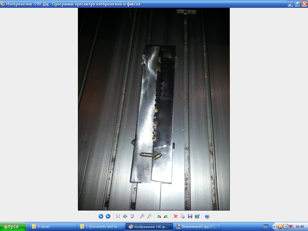

Беру латунный пруток диаметром 6 мм. Разрезается болгаркой по 18 мм с помощью специального держателя (болгарки) для ровного реза. Далее сделал сам матрицу из двух металлических брусков 15x30x240. Сделал на них насечки с помощью гравера специальным сверлом через каждые 10 мм. Потом отдали токарю он просверлил отверстия и туда вставляются эти самые заготовочки и зажимаются 2 болтами. Но! Как сделать так чтобы постоянно ставить матрицу на станок в одно и тоже место?
Так как если даже на каждой будет смещение хоть на 0,1 мм через 10-20 штук смешение уже сами понимаете будет какое. Сначала пробовал накернять, кернил четко по центру, на глаз видно что потом сверло уходит то влево, то вправо. Хотя оно и попадает в направляющею лунку.
В общем нужно сверлить отверстия по 12 мм сверлом 2,2 и сверлом 3 на 4 мм
только не ровно получается отверстие
хотелось бы конечно делать хотя бы штук по 20, а не по одной

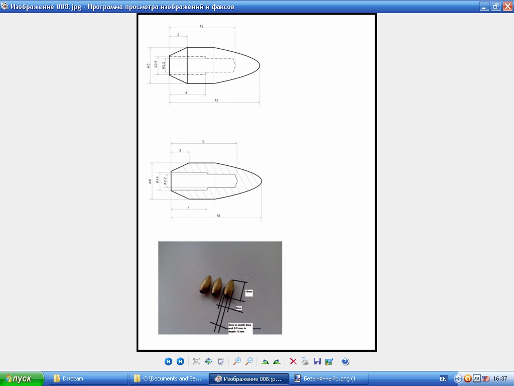

Покажите чертеж изделия, будут более конкретные советы.

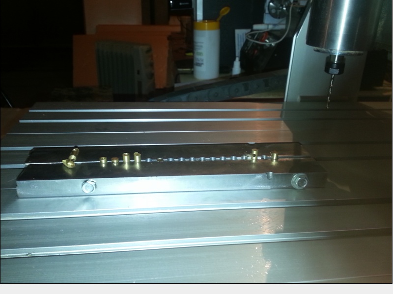

Покажите фото вашей оснастки, по описанию не совсем понятно.
Мы обычно ставим оснастку для деталей на штифты. В жертвенном столе засверливаем и в оснастке. Но надо иметь стабильную точку отсчета на станке, иначе между включениями-выключениями будет смещение. Мы используем индикаторы часового типа намертво закрепленные на станине.

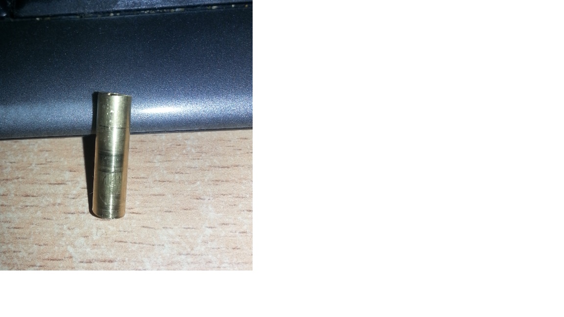

1 Чертеж, только к нему добавляем еще 3 мм на отверстие диаметром 3 мм поперек
2 готовое изделие
3 и 4 сама матрица
еще обратил внимание когда начинаю делать отверстия шпиндель поднимает а сверло гнется
я так думаю что он не успевает просверливать по этому идет в сторону. какая должна быть подача?
спасибо

Я если честно так и не понял про какую фаску и какое отверстие вы говорите. У вас на чертеже фасонная поверхность типа пули и никакого поперечного отверстия нету. Зато есть резьба..

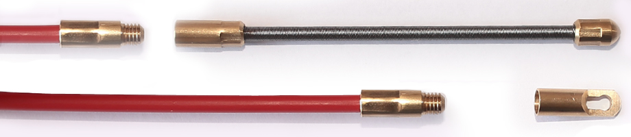

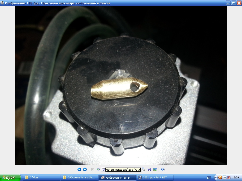

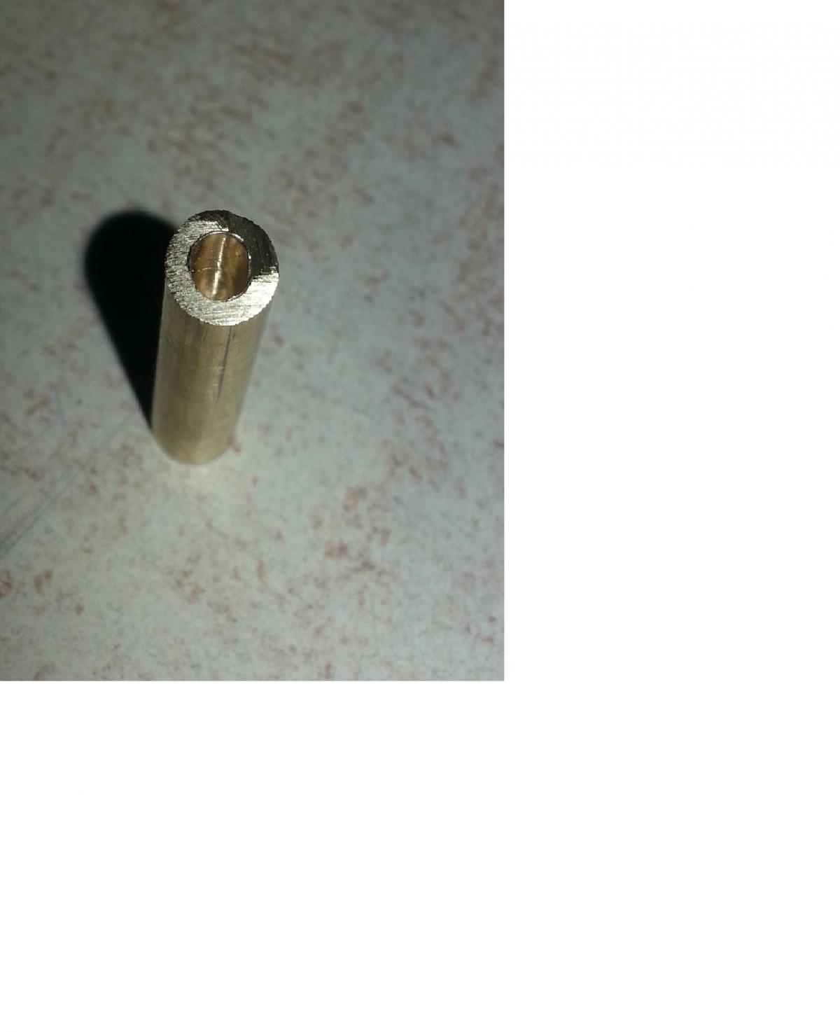

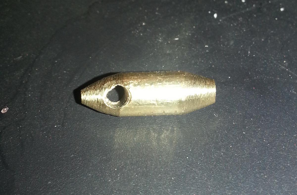

Китайские боги CNC! Вы невнимательно читали тему! Я же говорил что от станка требуется только сверление и все! То есть:
1 сверлом 2,2 мм делает отверстие на 12 мм
2 сверлом 3 мм отверстие в же лунку углубляемся на 4 мм
Смотрите фото что требуется от гравера
пруток длинной 18 мм сверлится и все. все остальное делаю с помощью дрели и наждака
а вот это после обточки на наждаке все изделие готово
только я их сделал универсальные чтобы не делать два вида - наконечник и хвостовик

Короче ставим точку.
Сделал матрицу и МДФ 30 мм написал несколько кодов, матрица со станка не убирается. Отверстие просверлил 5,5. держит 5 раз, потом прокручивается. По 100 штук на матрице 150х150 мм нормально.
