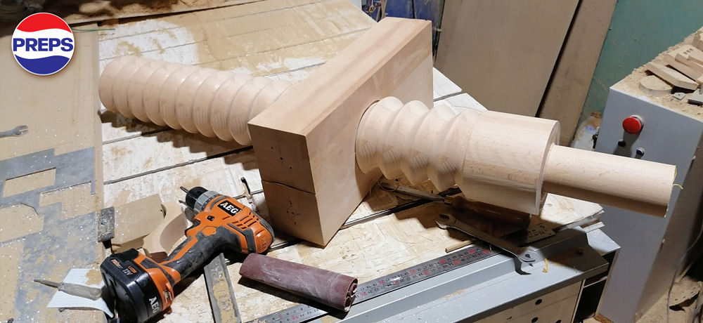

#9605 OFFLINE   preps
Отправлено 23 Октябрь 2020 - 14:50
Санитар - это я :-) Я просто сковырнул этот фурункул :-) И полилось...
Админ - хирург.
Сразу в морг :-)
Никто фанерный станок не делает случайно, большого формата, а то могу винт с гайкой на Z подогнать, дорого...

#9607 OFFLINE   preps
Отправлено 23 Октябрь 2020 - 14:58
За "фирменным" - это не ко мне :-) Это на Авито :-)
#9608 OFFLINE   Доктор Чудо
Отправлено 23 Октябрь 2020 - 15:04
Препс за такой Логотип -знаешь что с тобою на зоне бы сделали?
#9609 OFFLINE   preps
Отправлено 23 Октябрь 2020 - 15:06
Ну как минимум попросили бы "пояснить" чего то там. Они без этого не могут.
