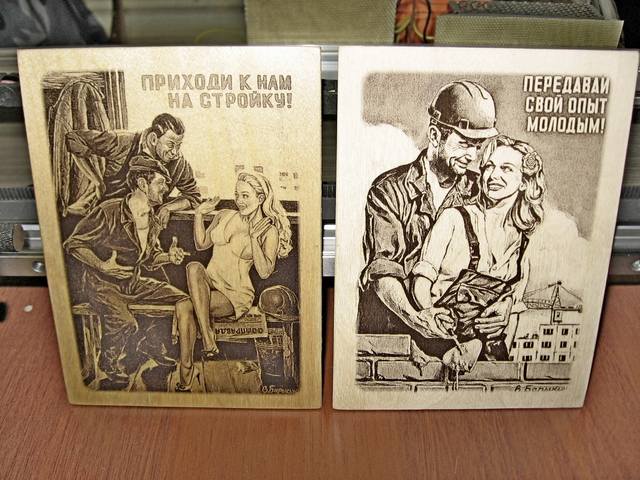

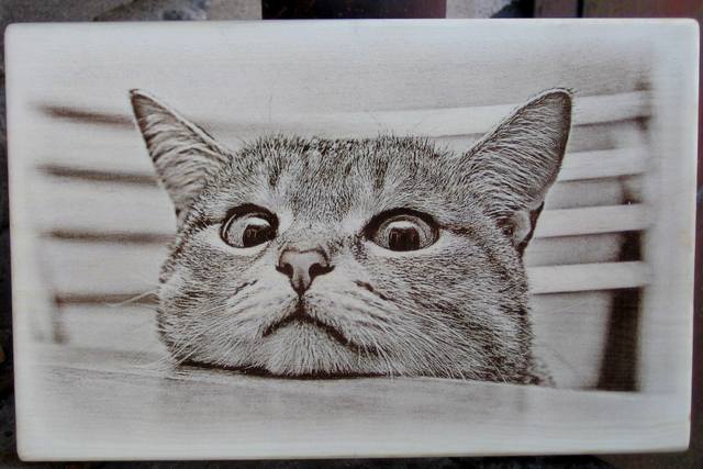

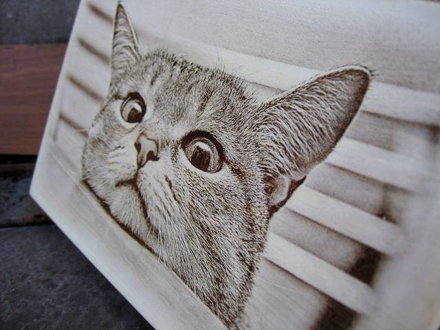

Собери со скуки себе выжигалку на лазерном диоде! Я тут собрал недавно. Тренируюсь...
Кот на кедровой доске.

кот зачетный !  :good:

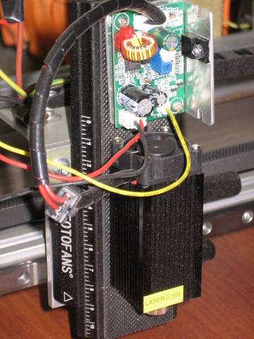

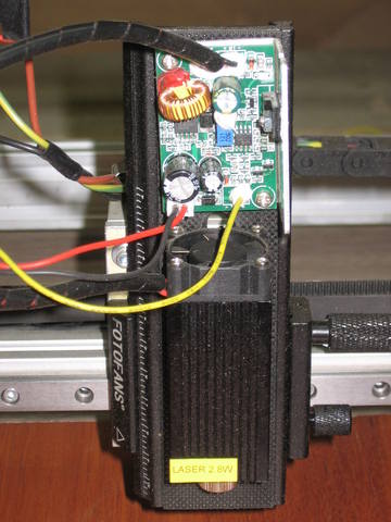

а есть фото самого агрегата ?
Поле 400х600, контроллер MicroNC2, лазерный модуль от Дмитрия Полухина на 2,8 Вт . Еще по мелочи надо доделать. А то запустил и погнал выжигать! По вектору дыма намного больше. Картинки вообще терпимо, запах как будто, когда в детстве ручным выжигателем выжигал.

Прикольно.
У меня 3д сканер по такой схеме сделан, может на него еще выжигалку поставить?

Вот человек почти чисто на портретах специализируется: https://vk.com/ensoengraving  Лазер и контроллер такой, как и у меня. Вернее у меня такой же, как у него. Он уже давненько занимается. Много денех лазер не принесет. Вот кот у меня размером 170х260 выжигался чуть более 7 часов. Сложившиеся цены за такой размер - порядка 1100 руб.
А чуть подробней про продавца?
#6995 OFFLINE   Карпуха
Отправлено 23 Июнь 2019 - 19:30
https://vk.com/id2266937
https://vk.com/club152923775
Но ожидание может быть долгим. Я вообще почти 3 мес зимой ждал. Сейчас вроде меньше срок. Сами модули и драйверы собирает сам. Сами диоды лазерные - американские, на честные 2,8 Вт и на 6 Вт. А по цене лазерный модуль такой же, как Китай. Но судя по отзывам, китайские работают около 10 ч, и потом просто превращаются в фонарик.
ПИПЕЦ!!!!! Это не бизнес, ибо на 70Вт трубе будет выжигаться не более 15минут даже на тормозном лазере..
