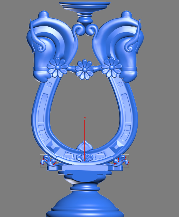

Здравствуйте! Не знаю в какой раздел отнести данную тему, посему пишу тут! Кто-либо обрабатывал гипс? Не подскажите Какие фрезы желательно применять!? В интернете нашел твердосплавные карбид-вольфрамовые боры - но там минимальный диаметр фрез 2мм. А мне необходимо меньше. Хотя б 0,5мм. А если брать допустим концевые двухзаходные фрезы по металлу, или там сферические или гравера, не будут ли забиваться!? Спасибо
#2
OFFLINE
Отправлено 10 Сентябрь 2013 - 17:06
Любые подходят. Скорость подачи поменьше, заглубление на диаметр

Я не пойму главного: зачем фрезеровать гипс, если отливкой качество рельефа получится гораздо лучше, а главное гораздо быстрее. В тираже вообще промолчу...
Что за секрет?
Что за секрет?
#7
OFFLINE
Отправлено 13 Сентябрь 2013 - 02:46
Что за секрет?
Ну почему секрет! :-) ни коим разом! тираж и будет делаться отливкой... отливаться будет это все в формы. а вот формы делаются по вот таким моделям, которые режут в ручную. вот такой кулончик у резчика занимает около 2х-3х дней. сначала вырезать заготовку, потом в заготовке резать все... а тут на станочек поставил и все... за полдня готово. Включая создание модели и УП.

Тогда почему принципиально гипс? Кроме дешевизны и доступности самого материала пользы вашему станочку и и фрезам не вижу. Проще МДФ или пенопласт твердый грызть... ИМХО.
#9
OFFLINE
Отправлено 13 Сентябрь 2013 - 03:14
гипсовую форму используют неоднократно... как себя поведет мдф - не знаю... надо попробовать, а пенопласт - думаю его на долго не хватит. на счет мдф - идея хорошая. понятно, что в ручную его никак не обработают. а станком - не проблема. но вот как у новичка в этом деле у меня вопрос: а насколько толстый бывает мдф? вот например рассматривали вариант изготовления модели подсвечника, там заготовка должна быть 160х160х300. реально найти? или тоже клеить?

Он прекрасно склеивается клеем ПВА. Тем более вы то такую высоту и не обработаете на станке, будете резать на слои рельеф, потом клеить "пирог", и с гипсом такой номер уже сложнее будет выполнить.
МДФ бывает разной толшины. Самый распрастраненный 3, 4, 6, 8,10, 16 и 19мм реже 22. (есть и толще - сложнее достать, особенно при потребности не "от палеты", а "от листа"). Конструкционный и глубокого фрезерования (более плотный и содержит больше связующего). Ламинированный (для фасадов, в основном представлен в толщинах 16 и 19мм) и "черный" (неламинированный). Цена последнего считается от м3 независимо от толщины. Листы, в основном, размера 2800Х2070мм.
Перед заливкой силиконом, или из чего там матрицу с модели снимают, модель нужно загрунтовать. Можно шпаклевать и шлифовать модель из МДФ. Шпаклевку лучше брать от Тиккурилы, а перед окончательной тонкой шлифовкой покрыть барьерным грунтом (от того же Сайерлак-а) для "фиксации" ворса.
У вас в Славянске есть огромное производство МДФ фасадов (как крашеных так и под пленкой ПВХ), так что, думаю, вопрос по материалу у вас стоять не будет.
А про пенопласт вы зря так думаете (если вы про шариковый упаковочный - то это не тот) он разный по плотности бывает, да и по составу - пенополистирол, пенополиуретан. Мне кажется, он больше под эту задачу подходит. У того же Сайерлак-а есть даже специальный барьерный грунт по полиуретановой пене для увеличения адгезии и укрытия микропор (TU 0574/13)

Понятно! спасибо. да - Вы правы. думаю из мдф модель дольше продержиться, чем из гипса. гипс все равно же влагу тянет и после определенного количества заливок их выкидывают, надо заново делать.
Чуток ошибся по заготовке. по высоте будет 110 где-то. обрабатывать будем с двух сторон. Сначала с одной на 55, потом переворачиваем, и сдругой. он зеркальный.
На счет резания на слои я как-то упустил :-( . Хотя уже читал об этом.
Ну Вы меня просветили - теперь уж будем пробовать из того или другого. что лучше и дешевле для нас получится. :-) Сразу столько много новой интересной информации. Спасибо за советы

Модель центральносимметричная, поэтому с поворотом я бы не заморачивался (даже если высота позволяет).
Проще из двух половинок. Ну УП нужно будет одну в любом случае.
Можно заранее просверлить (станком) отверстия под нагеля (с обратной стороны) в местах наиболее высокого рельефа(симметрично относительно оси модели. Важно!).
Затем засверлить такие-же отверстия в жертвенной подложке, закрепленной на столе. и на нагеля (на сухую) базировать заготовку. В принципе, зачастую такого крепления и вполне достаточно, и можно резать модель до подложки (даже заглубляясь в неё минимум на пол диаметра рабочего конца инструмента, чтобы исключить галтель на нижней кромке модели. Если размеры высоты модели критичны ( не в вашем случае), то при вставке СТЛ-ки "задрать" её над нулевой плоскостью на эту высоту заглубления). Потом вторую половинку таким же образом, не трогая подложку и ноль станка.
Затем собрать обе половинки на те же нагеля, но уже с клеем. Для стяжки изделия обмотать его резиновой элластичной лентой (типа бинт-резины) или на крайний случай скотчем, чуть растягивая его при намотке. Всё...

:-) Ну да. В случае использования МДФ - из двух половинок. Если делать из гипса - только с переустановкой детали.
УП я и думал делать одну. Плоскостью резал по оси симметрии.
Про нагеля не думал - просто не рассматривал вариант изготовления из половинок. Классный метод с резиной :-). Что сказано - опыт. В любом случае - информации для проб достаточно. будем пробовать.
