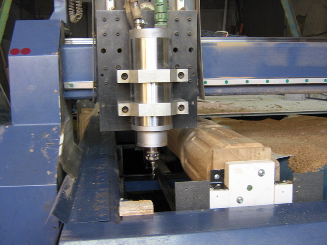

Дабы не стать голословным
вот она какая... деревяшка шальная.
Размер 1160х190х190 дуб пензенский.. дуб сволочной, клееный.
все делалось 6 мм фрезой то круглой то квадратной. шаг чистовой 0,4-0,5 мм при скорости 10-12 м/мин.
Спасибо за фоты Timur..помоему у тя единственного у кого они есть.. теперь уже у мну.
Работаем быстро, молотком. фрезер тока для доводки. по фоткам видно. руки тренируем - водкой. стакан вверх, потом на стол.. и так далее. Кто подумал плохо - абыжусь.

#25
OFFLINE
Отправлено 15 Ноябрь 2009 - 22:30
касота!
сколько времени затратили с момента укладки заготовки на станок до конечного результата?
#26
OFFLINE
Отправлено 15 Ноябрь 2009 - 22:38
уладка на станок - 30 часоф
резка в общей сложности - 12 часоф.

Значит-ца, разбираем станок, до стадии когда ещё помним что где было.
Потом делаем некую конструкццию которая нам позволит "иметь" центр. по иксу игреку, и зету.
т.е. два квадратика с двух сторон заготовки. на таких же двух "неквадратиках". т.е. выемки.
Устанавливаем "некую конструкцию" ниже ноля стола, и опять же имеем половину заготовки на обработку.
ну кому нуна то и повыше можно.
прошу заметить что шпиндель позволяет подыматца и опускатца ручным-шестигранным
способом, што позволяет нам менять высоту т.е. высоту обработки. И в заключении.
Ну а дальше вступает в свои права геометрия.
Берем 3-х мерную модель, на мой взгляд STL лучше, с большой полигональностью. И вставляем в Кам.
Каждую сторону в отдельности. И кстати смотрите внимательно размеры. "Ноль" на мой взгляд лучше ставить
по центру как и заготовки так и в Каме. На квадратике отмечаем центр. и ежели Чо то от "Home" запоминаем циферь.
иногда может помочь. Обработали одну сторону, переворачиваем на бок. и режем дальше. Т.к.
"Нули" у нас стоят ровно (проверяем!) то режем дальше. Незабываем что бы поставить заготовку по "Игреку",
то касаемся на одной стороне центра квадратика обнуляем по Игреку, потом катимся на другую сторону заготовки
и там выставляем другую сторону не обнуляя результатоф. Не забываем про "ЗЕТ"... так же ставим, относительно
верхней части квадратикоф, от которых ставим дальнейшие "Ноли". Незабываем что ноль от квадратика и потом поднять фрезу
на X мм и опять обнулить. Ежели как и зачем то нарисйте в торец свою заготовку и квадратики и увидите на сколько подымать.
Потом что бы поставить по горизонтали берем уровень ставим на верхнюю часть квадратика
и касаемся фрезой сначала справа (обнуляем) потом слева смотрим разницу, ежели Чо не так то выпралвем "неконструкцией".
+- 0,1 мм - в пределах нормы, но я выводил до 0.000. Есди дерево "тяжелое", то крепим еще какимнить "некими устройствами"
типа уголка к "неквадратикам". что бы было ещё крепчее!!,
И вот небольшой момент - при обработке, на последней стороне иногда могет быть вибрация, если деталь имеет прямоугольное(овальное) неправильное сечение
то обрабатываейте наименьшие, потом наибольшие. вибрации практически небудет.
Скорость обработки
Черновая (кому как хотца) делал 3D-обработкой "нежно" опускаясь по зет. там есть такая функция.
с припуском в 2 мм. Сначала полную модель потом выделял оставшиеся части.
- 6 мм - 10-14 м/мин глубина 5-15 мм шаг 1-2 мм (все зависит от дерева)
На черновой можно не доходить до предела (это не припуск), оставлял 8-12 мм. для чистовой
т.к. при чистовой нагрузка на фрезу минимальная. Шаг маааленький!!
И Чистовая - ну в моем случае фрезу не менял (старый или ленивый...ахз), 6 мм (цилиндр) шаг 0,3-0,45 мм скорость 14-16 м/мин.
Потом цвЫточки - 3 мм шаровая скорость в двараза меньше.
Ну кое-где для очистки совести - проходил шаровой 6 мм шаг 0,4-0,7 мм.
Тока не забывайте что лучше делать размер стола (в Каме) больше чем сама заготовка и естественно деталь.
Т.к. смогете, на первой стадии запускать полную обработку 3D.
и по высоте ЗАГОТОВКУ делайте больше. Т.к. если длины фрезы не хватает то смогете довыбрать, что
бы ещё малость ниже быть.
Скорость обработки
Спросимся себя вопрос - анафига!?!?
Всё до банальности просто. Денюжка. Кака-никака.. а копеечка. в размере 8-12 руплей. за штуку.
Т.к. данная заготовка весом под 60 кг... то поворотник нуна серьезный. но это в стадии разработки.
Ну и в заключении.. небольшие работы на фанере.
Вообщем ежели чО спрашивайте. Тока простыми словами.
