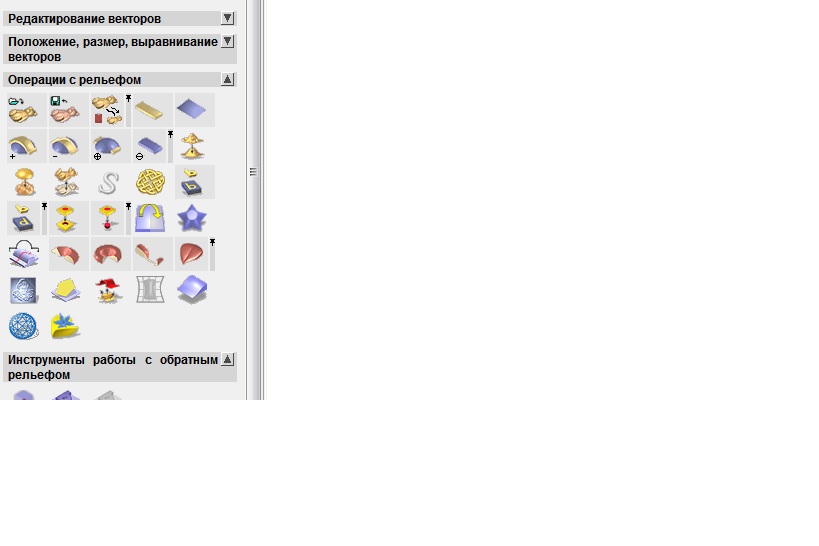

Всех приветствую. Вот недавно пришлось учиться работать в арткамыче и столкнулся с такой штукой как деление на слои....Ну почитал темку на форуме и попробовал зделать как там описано, вроде все но хотелось бы иметь эту функцию прям встроеную в арткаме а не как отдельную програму.
Кто что посоветует????

да вот в том то и прроблемка что найти ее не могу никак хотя работаю в ArtCAM Pro 9.1и дитрибьютив есть полный
Может подскажете тогдаверсию какю нито другую и если можно ссылочку где скачать тогда.....

3D-BIG как раз и указывал, что встроенная функция появилась в 2008 году, а ArtCAM Pro 9, если не ошибаюсь, 2006-го.
