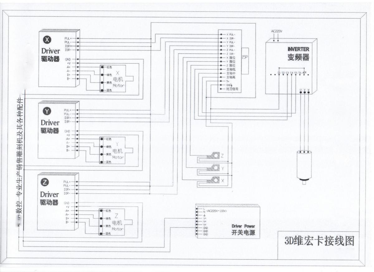

передомной вторая новая платка  - с 15 pin разъемом с которой идут все датчики в том числе и Z с неё шнурок идет в PC на контроллер NC Studio !
На этой платке нет источника питания для датчиков. Блок питания в станке устанавливается отдельно: 24V DC, можно даже нестабилизированный, поскольку все индустриальные "индуктивники" сохраняют гарантированную работоспособность как минимум в диапазоне 18..30V DC.
Входы у платы имеют традиционно "азиатскую" логику NPN (активный уровень получается замыканием входа на общий "минусовый" провод), так что ей безразлично, откуда питаются датчики. Лишь бы вход на общий провод замыкали при срабатывании.

Сегодня буду заниматься электронным тормозом оси А и заодно все посмотрю как у меня организованно и какие питания - одно точно (дополнительного питания кроме как 48V - на драйверы у меня не было - а датчики при этом работали и они индукционные с индикатором в виде светодиода) если только они где на 48 V запитаны , но посмотрю , измерию и отпишусь вечерком !
Стоит приглядеться к клеммам блока питания - возможно, там есть еще и дополнительный выход на 24V, помимо основного на 48.

Посмотрел !!! - мои датчики питаются +5V

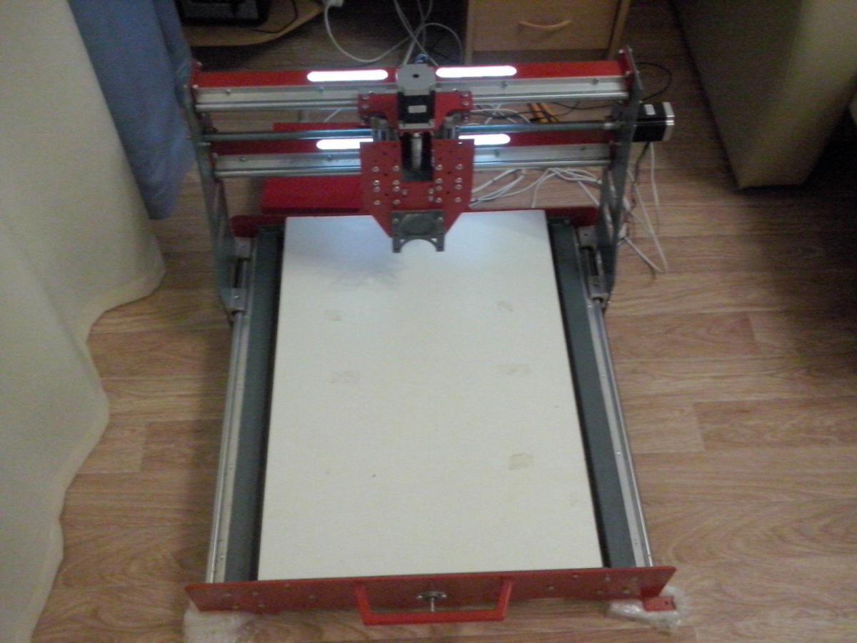

обычная светодиодная лента
#47 OFFLINE   Евгений622
Отправлено 14 Июль 2016 - 00:28
Энтерпрайз!!! мать твою ! :good:

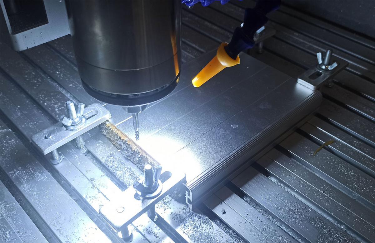

делаются из шланга от душа  :rofl:
У моих токарей такие стоят , разглядывал чем от душевого отличается -не нашёл( крепления разве) Союз ..унификация...

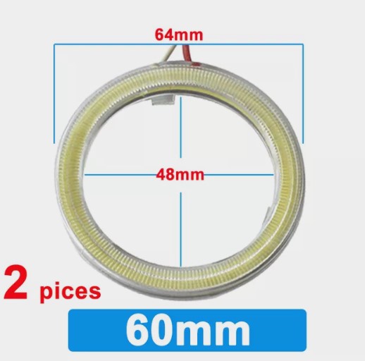

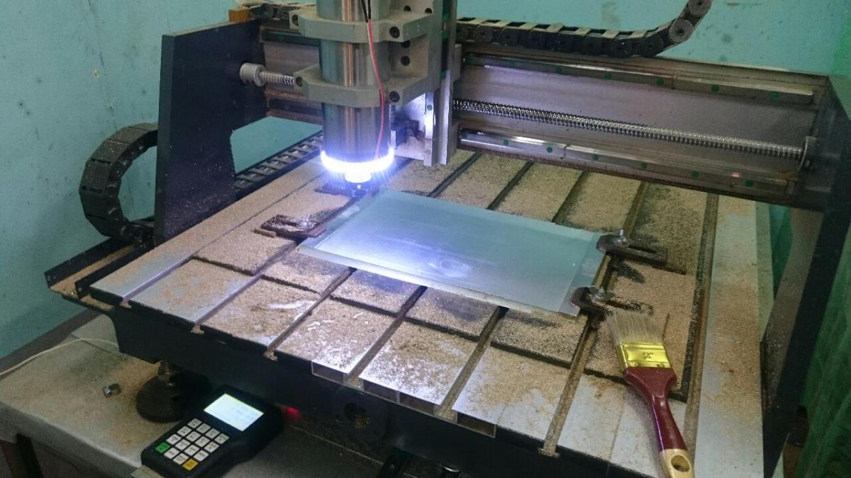

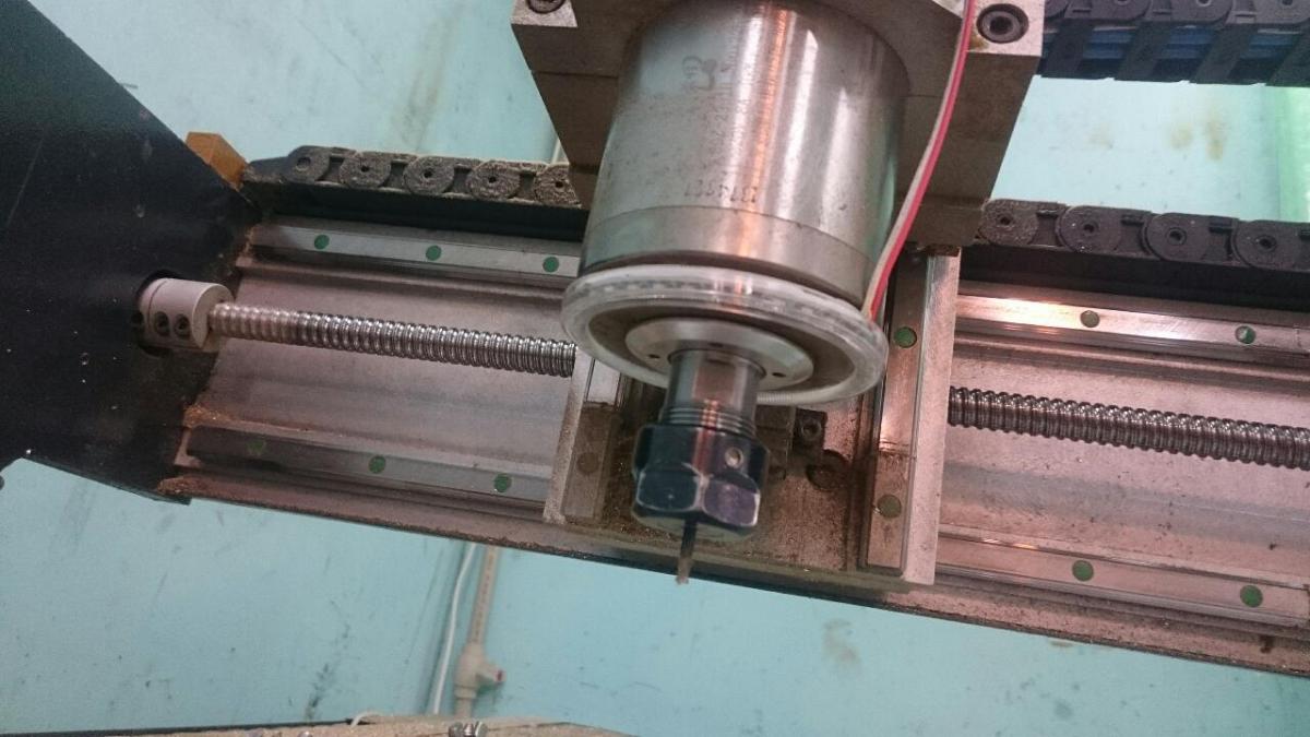

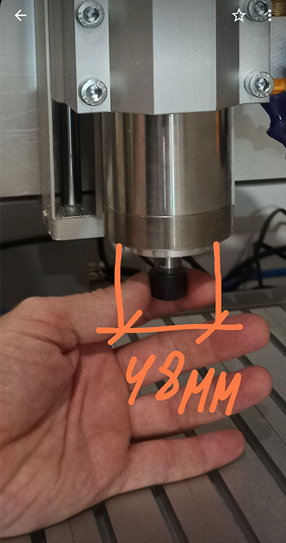

Приветствую уважаемые!!!
Вдруг кому будет интересно - прикрутил к своему шпинделю 1,5 КВт, круговую подсветочку с алиэкспресса, теперь никаких теней от фрезы, можно позиционировать не напрягаясь... подошла прям как будто друг для друга созданы, одевается на шпиндель с хорошим натягом, так что никакие крепления не нужны...
единственное - залил клеем верхнюю сторону чтобы было герметично, т.к. брызги все таки попадают на кольцо подсветки.
 https://aliexpress.r...1592699034.html

Красивое
Для водяного охлаждения
