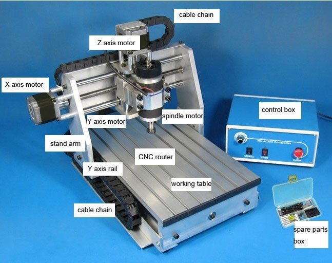

День добрый, коллеги! Подскажите что делать в такой ситуации:
Поставил на обработку простые детали - плоский раскрой тонкого листа MDF. Станок китаец CNC3020.
В точности такой же как на этой картинке:
Шпиндель стоит в точности как на картинке: 200W DC Motor 300-8000 RPM. На него подается напряжение до 90В постоянного тока.
Случилось следующее: очередную вырезанную заготовку оторвало от стола и подняло, шпиндель сначала сломал фрезу, а потом уперся в заготовку цангой. Видимо пошла большая нагрузка, и сработал предохранитель в блоке управления. Шпиндель остановился, в этот момент я услышал это безобразие и выключил станок. Предохранитель я поменял, но теперь при увеличении мощности в какой-то момент он опять перегорает. На минимальных оборотах, непригодных для обработки, крутится устойчиво. Из шпинделя явный запах горелого. И звук стал такой, как будто внутри что-то плохо притертое скребет. Я, к сожалению, абсолютно не разбираюсь в электродвигателях. Выкрутил щетки - они примерно в два раза короче новых (7 месяцев работы станка), и поверхность, которая повернута внутрь двигателя, вся в больших бороздках. Видимо все-таки что-то скребет. Что смотреть в этом шпинделе, чтобы починить? Разобрать вроде как его можно без проблем. Буду благодарен любому совету.
PS Если думать о замене шпинделя, надо я так понимаю искать такой же точно? Иначе я во-первых не смогу его поставить на место (диаметр крепления 57мм), а во вторых надо искать рассчитанный на точно такое же постоянное напряжение 90В. Вообще хотелось бы починить, ибо шпиндель этот для моих задач более чем достаточен.
