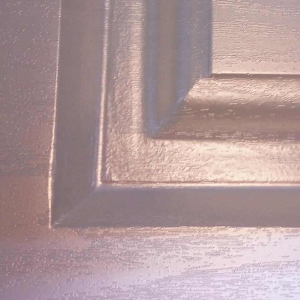

Здравствуйте, посадили на станок фрезерный и дали задание сделать вот такой фасад а как делать не кто не может объяснить,чтоб были вот такие углы
У меня получается только круглый угол.
Здесь нужно использовать конический гравер 90 град. функция finishing. Рисуется контур, создается инструмент конус 90 град. (со всеми параметрами), далее от этого контура будет создан отступ во внутрь исходя из заданной глубины с подрезкой углов (фреза под углом будет выходить в ноль по z в углах.)
