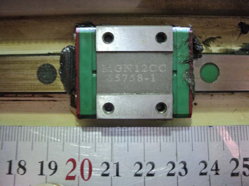

Доброго дня. Люфтит подшипник перемещающийся по рельсовой направляющей по оси х на лазере Suda 1290. Менять нужно с самой направляющей? Это сложно сделать самому(находимся в регионе)? Где можно приобрести подобные комплектующие(фото приложил)?
Времена года кроме обещаний ничего не предложили... может есть еще истоники. Аппарат не новый и не на на гарантии, но проблем с ним нет вообще, работает себе и работает. Прошу оделится информацией.

спсб, но данного ассортимента у них нет. Нашел поставщика, но приход данных комплектующих будет в мае.

Хивином торгует несколько контор, забейте в поисковик. Кстати, подшипники взаимозаменяемы с более дорогими производителями.

На граверах GCC тоже стоят хивины, В каталоге запчастей предлагается узел в сборе ( рельса + подшипник ) по безумным ценам, в реальности мы поменяли несколько подшипников клиенты довольны. Как совет искать полный аналог до последнего знака, там разное исполнение по крепежным отверстиям
