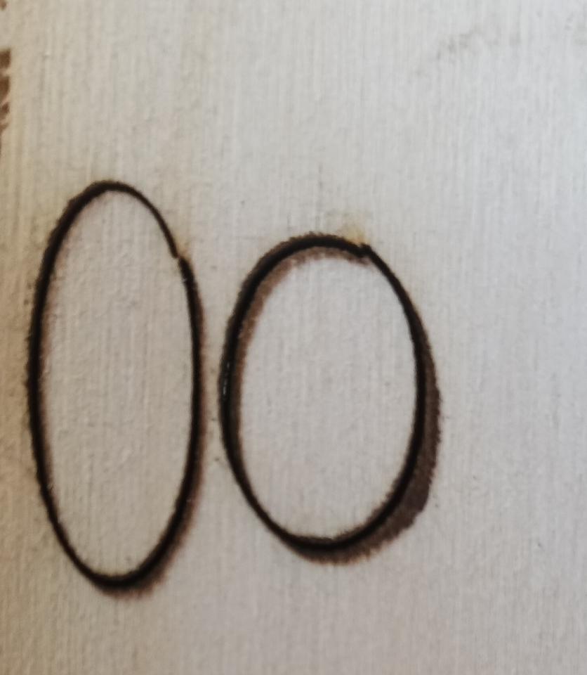

Добрый день!
Мне кажется что что-то не так с настройками зеркал, но никак не пойму в чем дело.
Луч на поверхности фанеры при резке и гравировке выглядит как изображено на картинке.
Разве красный овал должен присутствовать?
Всем большое спасибо!

Отправлено 31 Май 2020 - 22:34
Не должно...

#33 OFFLINE   3D-BiG
Отправлено 31 Май 2020 - 23:31
А если зеркало гнутое?
А это разве норма? Хотя вернее всего это отражение от внутренней стенки кончика тубуса, хотя это чаще бывает серпиком...
Снимите конус на тубусе и шмальните для пробы и поглядите будет этот овал или нет... Ну и далее пройдите по тракту  поглядите за каждым зеркалом форму апетуры луча... Вот и появится пища для размышлений...

Отправлено 01 Июнь 2020 - 02:00
понял.
Буду последовательно искать причину.
Спасибо за советы!
