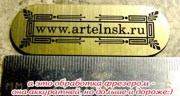

А время изготовления изделий сильно зависит от дизайна: на сколько мелкие объекты надо проработать( это определяет потребный размер полки фрезы, а чем меньше фреза - тем меньше и скорость подачи и больше количество проходов для съемки одной и той-же площади), какова суммарная площадь снимаемого поля, как оно распределено (от этого зависит стратегия обработки - иногда выгодней растром, а иногда - офсетом и при этом разница в скорости обработки может меняться а полтора раза из-за разгонов-торможений)... Вот, например, изделие, приведенное на фотке, делалось 22 минуты из-за того, что есть элементы с минимальной шириной 0.15мм, пришлось делать фрезой с полкой 0.1мм....
Хотя как-то напугал одних ребят, искавших у нас в городе тех, кто сможет сделать заказ 5 тыс номерков с логотипом в 2-х комплектах и к ним комплект бирок на крючки в гардеробе (общий объем изделий 15тыс) в защищенном от исцарапывания исполнении из 2.4мм двухцветного пластика (раньше до 2004 года Зенон такой продавал) тем, что сделаю менее чем за полтора месяца (а я сделал пробы, на которых получил, что время изготовления на один номерок менее 3 минут за счет оптимизации дизайна под скоростую обработку и при двухсменной работе).... Поэтому заказали у других, которые сделали заказ за более чем 3 месяца, да и цена изделия была гораздо дороже, да и без защиты от исцарапывания...
Так что, если хотите браться за такой заказ, покупая технику, вначале попробуйте на чужой технике экономичность процесса производства (время на одно изделие)....
