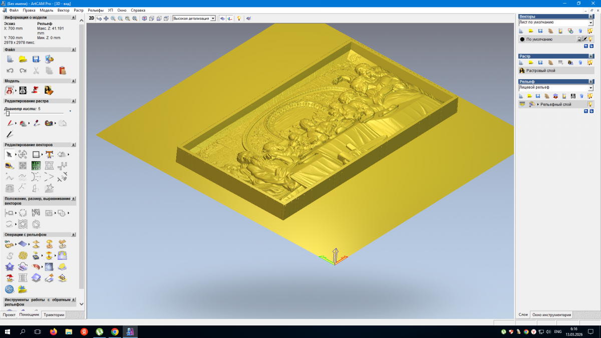

Отправлено 02 Апрель 2026 - 23:45

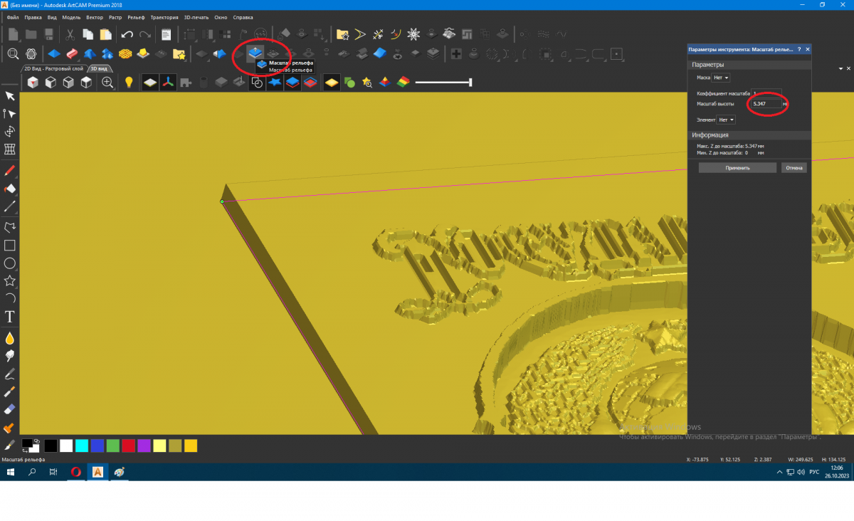

Здравствуйте! А моно ли как то в этом рельефе убрать внутреннюю стенку и сделать высоту панно по толщине материала (сейчас высота рельефа 41 мм ) не изменив при этом размеры модели  и ее качество?
