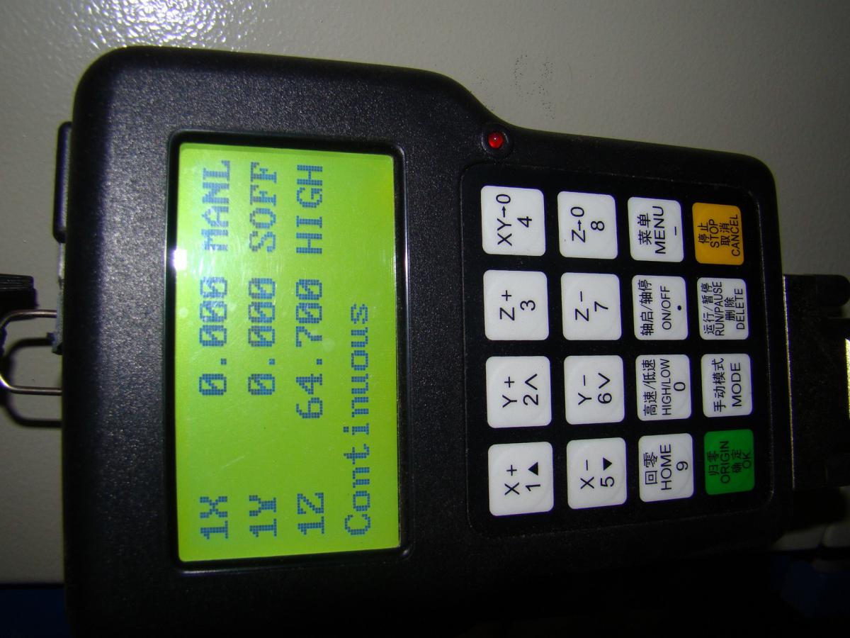

у меня станок артмастер работаю с пультом z от поверхности стола до фрезы 11см,а мне надо чтоб фрез поднимался еще 1 см выше. датчики бесконтактные.
#2 OFFLINE   DEDAlex
Отправлено 22 Сентябрь 2012 - 17:58
А там механически разве есть такая возможность? (глянул у себя - да есть, даже пару см, только аварийные упоры нужно снять. Правда мне это не нужно - у меня и так 300мм) Если у вас тоже да, то передвиньте язычок датчика на 1см (только смотрите, чтоб винт из гайки ШВП не выскочил - беды не оберетесь) и в зависимости от того, какое у вас управление - DeckCNC(Artmaster) , Baldor или DSP - измените в настройках z-limit (размер рабочего поля по зет)

#4 OFFLINE   DEDAlex
Отправлено 24 Сентябрь 2012 - 21:13
У вас пульт какой? 30-й (серый) или 50-й (черный) ?
ЗЫ: Фотку станка с пультом киньте, а то мы так долго будем вопрос-ответ....

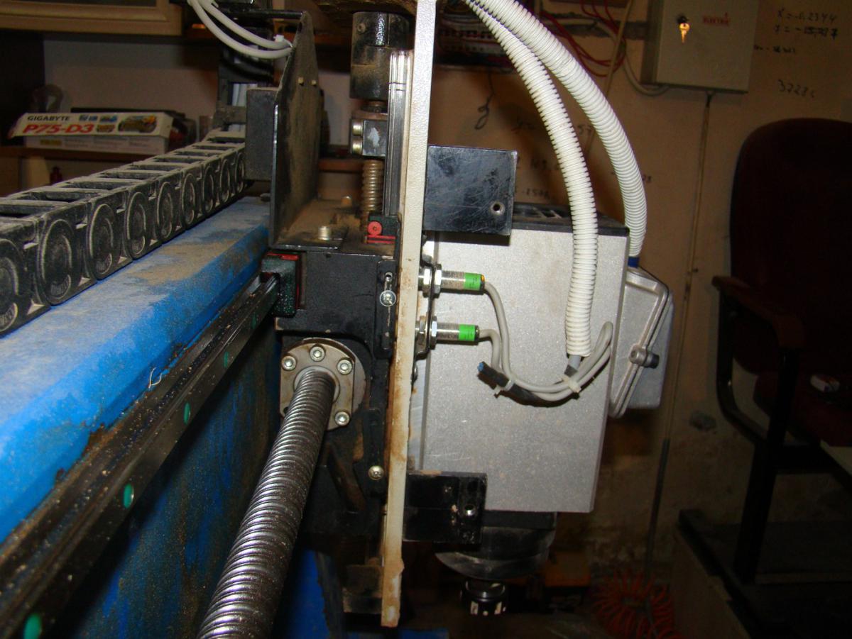

#5 OFFLINE   ceyhun
ceyhun
  • 203 сообщений
  • Город:Baku
  • Из:Азербайджан Баку
Отправлено 29 Сентябрь 2012 - 11:58
и с фото видно что еще есть место для z ки

#6 OFFLINE   3D-BiG
  • 14 737 сообщений
Отправлено 29 Сентябрь 2012 - 12:22
если место есть, то выставите достаточное значение параметра по Z в Macine_Setup - Table_Size
#7 OFFLINE   DEDAlex
Отправлено 29 Сентябрь 2012 - 13:46
У вас при отправке в дом зет-ка поднимается выше? Нет фотки, где было бы видно концевик и язычек (с другой стороны каретки зет). Если то что на фото - положение дома, то прежде чем увеличить размер поля по зет (как вам сказал Вадим) передвиньте язычек датчика так, чтоб положение дома было в самой верхней точке (чуть-чуть ниже, чем момент касания аварийных упоров).
А вы вообще в дом станок отправляете перед работой?

Отправлено 29 Сентябрь 2012 - 19:32
да вот и это самое та фото когда станок в доме y x z
а спрограммой артмастера ано поднемаетса ешшо выше
#11 OFFLINE   DEDAlex
Отправлено 29 Сентябрь 2012 - 20:11
Если это дом, то выше описал, что нужно делать. "Поднять" дом физически, а затеи задать размер поля по зет (как вам написал Вадим) померяв линейкой расстояние от стола до нижнего торца гайки патрона в положении дома и вбив это значение в поле Table size_ Z Axis:
И я не понял, как вы говорите, что с Артмастера "...оно поднимается выше". Управление у вас, как я понял, с ДСП, а не Артмастер. Это две разные системы с разными контроллерами, и одновременно они на станке стоять не могут :acute: .
Или у вас раньше был Артмастер, а потом переделали на ДСП?
Вы все таки фото каретки зет с другой стороны (вид на датчик дома) в положении "дом" выложите пожалуйста.
Просто языковой барьер так легче будет побороть.

Отправлено 29 Сентябрь 2012 - 21:57
у меня в станке и артмастер и пульт это сделали пришли с Украины специалисты
вот и я об этом
у меня с арт мастером дом x y z другой и z поднемаетса выше
и вот я поднемаю сперва с артмастером z верх потом подключаюс на дсп пульт
и вот я с артмастером зедку поднемаю на верх а потом подключаюс на пульт и на установка машины в пулте даю высату а ано снова шитает ету высату от своей нол и оттуда вниз

#13 OFFLINE   DEDAlex
Отправлено 29 Сентябрь 2012 - 22:03
Ну раз вам наладчики "Артели" что-то "нашайтанили", то и обращайтесь к ним с вопросами. В частности к начальнику сервисной службы Вадиму Андреевичу http://cnc.mk.ua/faq.php?lang=ru
Я то не экстрасенс, не могу знать что они у вас сделали, и как состыковали два управления. Разные там датчики дома на каждую систему (судя из ваших рассказов - получается что так) или переключаются. Да еще и фото никак выкладывать не хотите.

Отправлено 29 Сентябрь 2012 - 22:06
верхная датчик всегда горит
я даже убрал пластинку но зетка снова остоновливаетса втом же месте где останавился не ходит верх

Да я вовсе и не думал обижаться, просто как я могу вам помочь, если схема станка изменена, а как я понимаю самостоятельно разобраться с электроникой и датчиками вам не под силу даже с моими советами и вопросами.
Ракурс последнего фото не дает мне никакой информации - я не вижу шторки датчика вообще.
Как они вам организовали переключение между системами управления? Какой-то галетный переключатель всех входных и выходных сигналов?
Сейчас припоминаю, что наладчики мне рассказывали, что кому-то так делали, когда переводили станок на систему ДСП (чтобы работать в 3Д) в ответ на слезную просьбу заказчика, привыкшего к Артмастеру и боявшегося, что с ДСП у него может ничего не получиться... может ваш случай.....?
