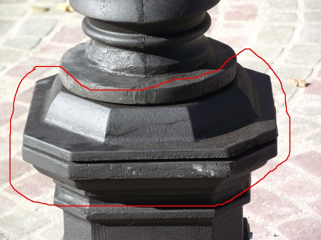

Может из фанеры попробовать делать? Только фанеру надо брать хорошего качества, иначе расслаиваться будет. Ну и потом доводка "нулевкой". Вот пример модели из фанеры и другая модель - элемент уличного фонаря - уже в отливке. Модель 385х310х68 мм резалась около 7 часов, заготовка клеилась из нескольких слоев фанеры и выдерживалась сутки.

Другие виды (за раз больше 700 кил не загрузить, пришлось еще сообщение создавать). По поводу МДФ - фанеру не "ведет" при обработке (может МДФ гуано)и "волосатость" с МДФ замучаетесь убирать - лаком надо крыть, потом все вышкуривать и еще раз лаком. На фанере доводочных работ меньше.
Сообщение отредактировал 369852: 29 Сентябрь 2010 - 22:26
