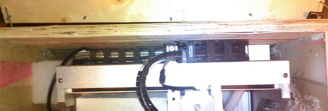

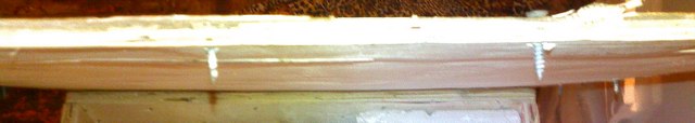

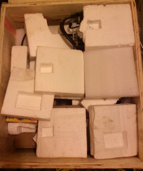

ПриехалЪ багажом.
Ящик сам - хрен сломаешь, топором его на стенки разбирал, ещё и с монтировкой, а крышка - на хлипких двухсантиметровых шурупах в торец фанеры...
Ладно совеццкие почтовобагажники жестяной полосой углы крышки обили - знают...
Уложено прилично, но задняя сторона - где портал - от фанерной стенки ничем не отделена.
Ладно, не роняли на эту сторону - ничего не выгнуто.
В шпинделе - забытый кетайцами гравёр - пирамидка.
Все шаговые персонально в "чехлах" из вспенного пластика.
В общем, для наполнения данного ресурса - будет фотоотчёт.
Если хозяева не против, канэшно.
Пока некогда, а к ночеру созрею на фоторазглядывания и протягивания-подкручивания.

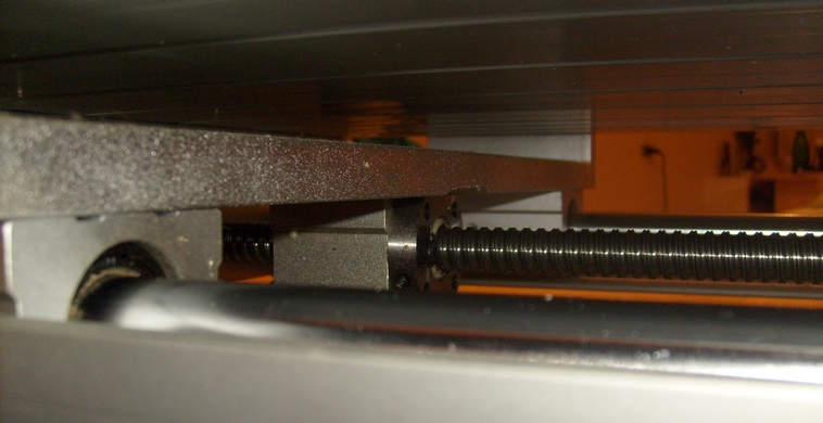

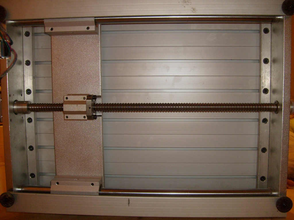

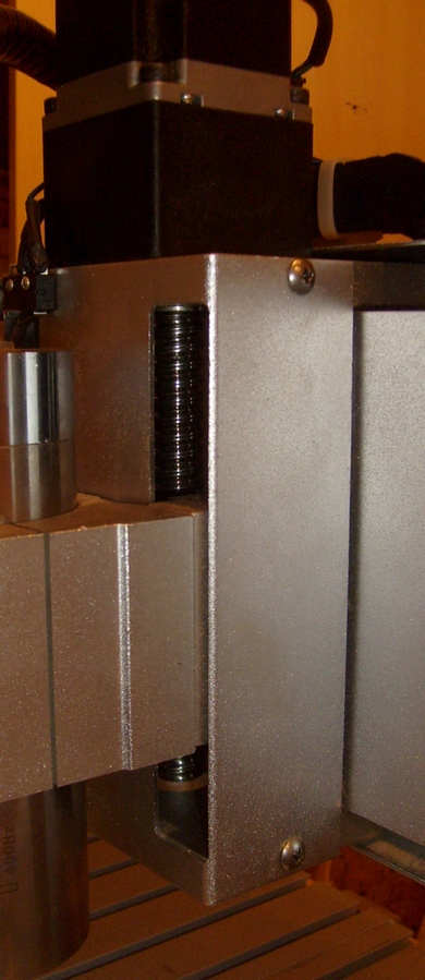

Собственно, всё на фото
Х
Y
Z
Интересно, нижний конец винта так и обязан по технологии в воздухе болтаться? :)
Брызнул WD, смазал компонентной густой смазкой тоже на основе силиконов.

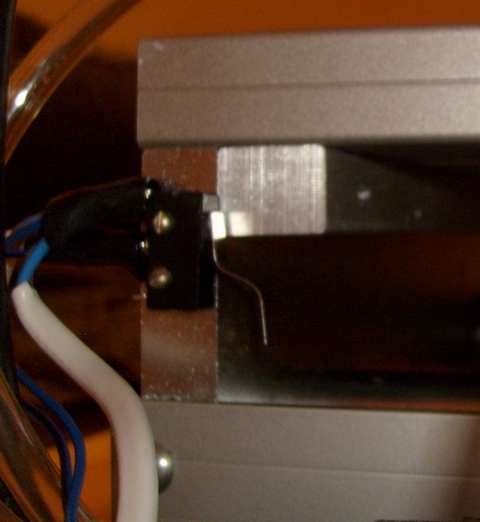

Отдал знакомому инженеру, тот вонзил концевики на все оси, примерно так
и приделал ЦАПу к инвертору шпинделя, так что сейчас обороты можно регулировать программно.
Правда, в попугаях, но тоже ничего так, привыкнуть можно.
Вполне возможное решение на малых длинах ШВП. Такое часто встречается у ряда производителей...
